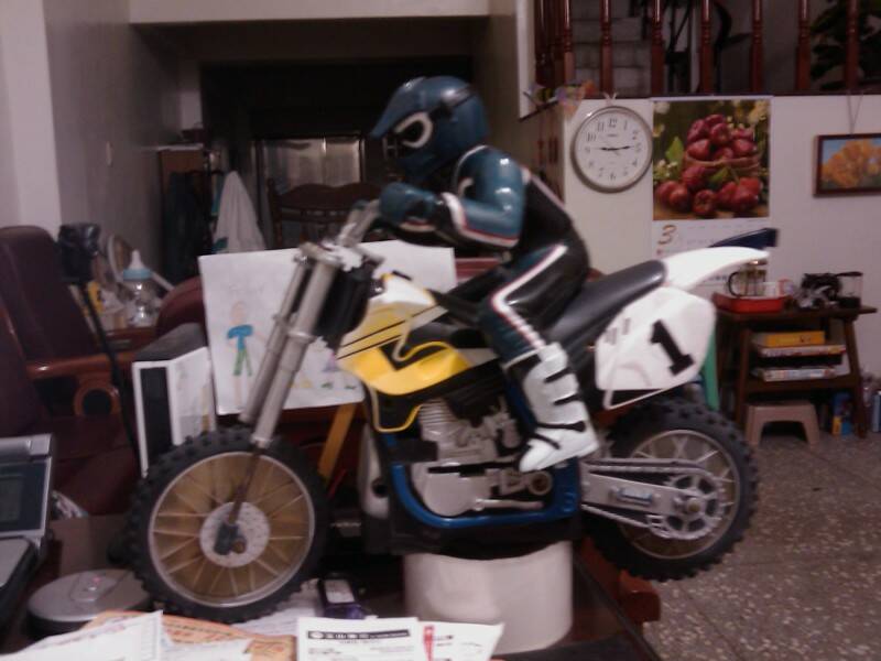

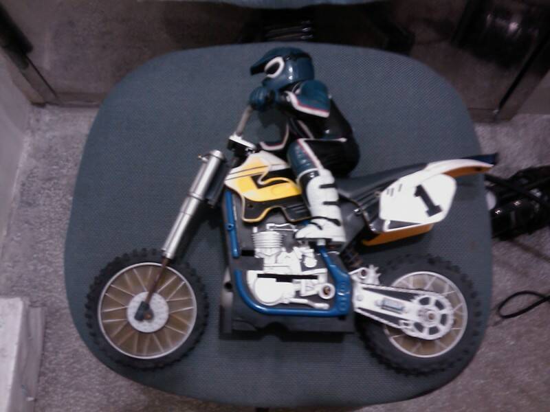

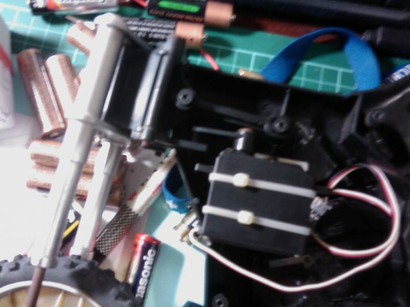

逛跳蚤市場看到就帶回來
[ 本帖最後由 t7235196 於 2012年5月10日 10:19 AM 編輯 ]
機車1
機車1
拆
拆拆
拆拆
