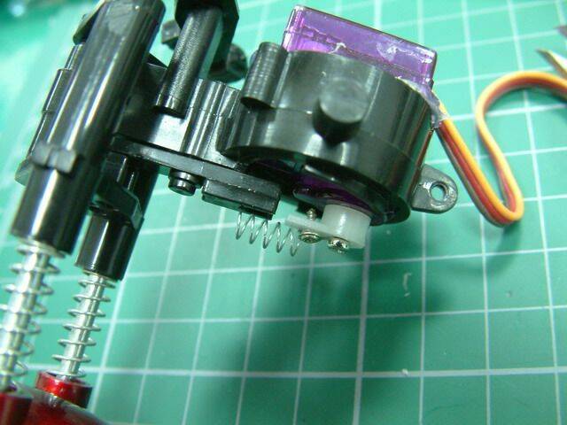

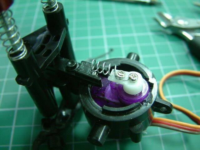

第一台藍色用原廠搖控動力及轉向, 只加燈, 不錯玩, 買了第二台紅色的來改7.2 lipo, 轉向部份這是第三種改法了, 第一種用油管, 把摩托車當飛機搞, 無任何虛位, 結果無法直行, 第二種還是用油管, 有些虛位, 只能用低速前進, 一全油就狂奔摔車......, 第三種用原子筆彈簧, 虛位大, 又可保護servo, 希望能成功....
順便把燈也加上去了.

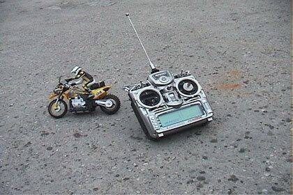

您的遙控器是......美國手?
有時候真想改成美國手....玩車/船/飛機都很方便.如果不在意是否用槍控的話.一台遙控器可以玩全部.
