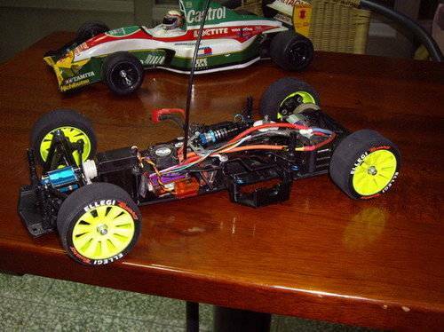

如果要拿來跑競速的話
個人建議是買F-103..二驅雖然較難操控.但是可以上高轉速.車身還撐的住
不致快速損壞
因為本人有一台F-201我只用亞拓的430級3700KV的無刷馬達
電壓11.1V在萬板車場當場直線..八掉..裝N牌的5.5R的電房車三台
可速捏!玩的很爽..壞的更嚴重..因這台車上下差速殼的膠件支柱
料件的材值太脆了..高速轉彎的G力就足夠讓它產生裂痕斷裂
而車子的鋼性也不夠稍為被人碰一下..車子就怪怪的..又要重調了
所以現在這台車我都走..唯美路線..龜龜的跑跑就好了..免得又壞東西
