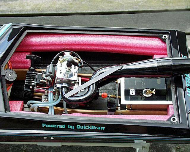

應該是用來取  "曲軸箱正負壓"   接薄膜PUMP 用的
朱ㄍㄍ.二兵ㄍㄍ也是這麼說.但是圖片上好像是接進水幫浦.
所以才一頭霧水.
發表於 2008年5月23日 02:22 PM | 顯示全部樓層
看了你PO的圖,更可以確認是薄膜PUMP取氣用連接管,如果你不裝PUMP,找顆螺絲塞起來就好
發表於 2008年5月23日 02:39 PM | 顯示全部樓層
確定是水pump!!!因此顆是有離合器的!故須有水pump

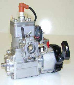

 樓主| 發表於 2008年5月23日 03:02 PM | 顯示全部樓層
先上原廠圖一張,
看是提供化油氣真空膜用的,
其實扭動一下也知,有氣噴出便是內壓反應了!
但也如大林兄所説可用在有真空膜片中的水泵了,(因机器不會直接進水和便於用離合器的船內.
[ 本帖最後由 C.K.Y. 於 2008年5月23日 03:03 PM 編輯 ]
網上的,圖片可能有點小.
網上的,圖片可能有點小.
發表於 2008年5月23日 03:47 PM | 顯示全部樓層
球痔-25也有曲軸箱正負壓的預留孔(2孔)
但是在同一邊靠化油器
球痔-35曲軸箱正負壓
一個接化油器
另一個接進水幫浦
不用時找顆螺絲(美規)塞起來
