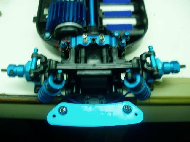

JACK大大請問你鎖在馬達座的球頭不會去撞到馬達座嗎??
我鎖的時候會去撞到耶~再左邊的那一顆

不會..因為有墊一小段3mm的鋁管.或塑膠管.
新的圖..有ta-05的前後碳纖維避震架.改tt-01用孔位一樣只需要修改2各
孔位就可裝上..比原先車殼架穩...也不會晃來晃去
