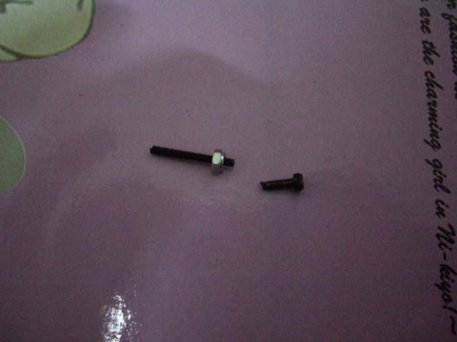

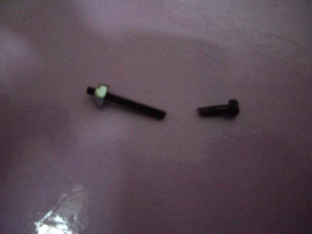

剛剛在玩車的時候∼∼∼差速螺絲被我甩斷啦∼∼天阿∼∼還好我有備份∼∼∼趕緊換上繼續玩∼∼不過在甩斷就沒了∼∼∼
阿志大哥∼∼記得我的10組差素螺絲阿∼∼∼不然真的在斷∼我又要休息了 禮拜五找你拿黑

電池ㄉ耗電量這樣算正常啦!3300mah玩約60分鐘粉省電,甩到手會酸
差速螺絲鎖太緊囉!我ㄉ還沒有斷過
