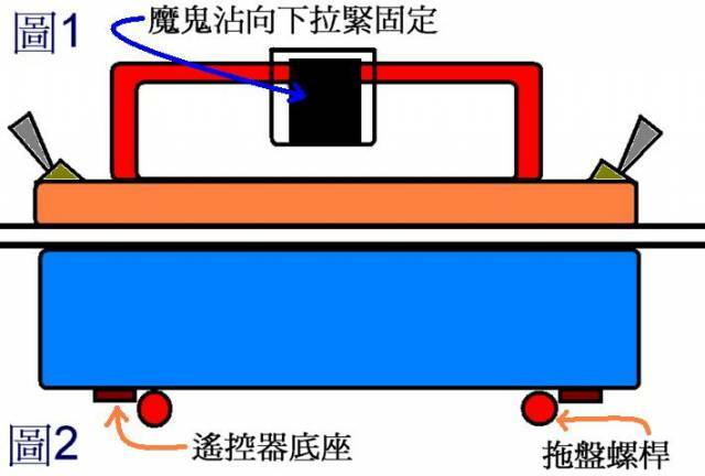

不好意思..ysniwo兄.因為各家廠牌的遙控器外型的尺寸是有些不一樣.就算是同一家廠牌4動作~14動作遙控器尺寸也是有差別.所以.我就沒有辦法提供尺寸了.而我製作拖盤是以F牌6動遙控器尺寸畫出來的.其實拖盤是可以自己畫出來的.您只要把握2個重點就可以了.第1就是遙控器上端的(把手)就是拖盤最上面所要開挖洞口.再往上算2公分左右就是拖盤的最高尺寸.這個洞口的作用是使用魔鬼沾套上遙控器把手在繞道拖盤的背後魔鬼沾是要向下拉把遙控器固定壓在那2隻拖盤螺桿上面這樣子.第2就是拖盤螺桿2邊的距離是要剛剛好碰到遙控器(凸出)內部底座.這樣子遙控器就不會左右跑來跑去晃動了.....拖盤螺桿中心點向下量約4公分就是下高度.....這樣子您就知道拖盤尺寸總高度了.至於拖盤左右尺寸.就是要比遙控器寬度再大一些就可以了.....
如圖
