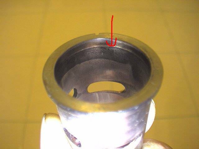

發表於 2008年3月26日 10:25 PM | 顯示全部樓層
原帖由 billykuo 於 2008年3月26日 02:48 PM 發表
有一顆TT50引擎沒什麼扭力了
在高速調到高速油針都有點燙了還是沒有高速出來
特別是normal狀態隨著高油門高螺距
轉速出不來
可是IDEL模式時
由於螺距在還沒有那麼大時
轉速倒是可以催的出來
所以是不是代表這 ...
如果缸套的上死點處有磨損(如箭頭指處)建議您連缸套一起換.既然引擎大拆了.當然連培林也換了吧!
 樓主| 發表於 2008年3月27日 08:12 PM | 顯示全部樓層
謝謝前輩您還特別貼出相片
我會檢查看看
雖然這條路有些人會覺得很笨
換新的就好了
給人家修就好了
其實這都不是問題
有時就是要經歷過這些
花費這些時間、金錢
經歷的過程
是玩遙控模型的另一種快樂吧
