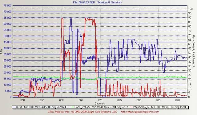

电流.jpg 我的双车CAT测出的电流 第一次下水跑断了1.6*40改成38MM直径的碳纤浆  用的两条4S 25C 5000MAH LIPO

發表於 2008年3月24日 11:58 PM | 顯示全部樓層
應該不是單邊的數據吧?
雙車加起來有3000餘瓦
也是很有看頭了

發表於 2008年3月28日 03:08 PM | 顯示全部樓層
回 加菲狗大大: 这个数据是测量的单边数据,但我也不相信会有如此大,实在很费解    飞高B36L 3511 KV  4SLIPO跑 大概P1.7*38的浆
發表於 2008年3月28日 09:00 PM | 顯示全部樓層
這應該是數據測量的工具出狀況
從使用的電池馬達跟所配的槳
任何一樣都不太可能造就這樣的結果
我的Eagle-tree也曾出過狀況
明明搭配的轉速空載都不可能超過50000轉
實際下水跑卻高達64337轉
原因應該是轉速計的電線太靠近馬達線
感應到馬達線的電流雜訊
因為後面那一段轉速是翻船後
用槳推動空氣把船開回來
所記錄的轉速反而比較正常
可能使用的電流小相對干擾不嚴重
測試工具應該裝置的離馬達及電變跟電線遠一點
就會比較正常
