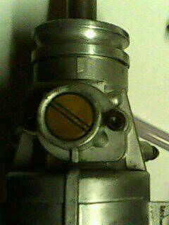

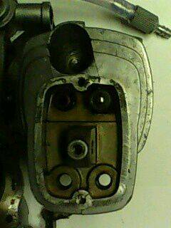

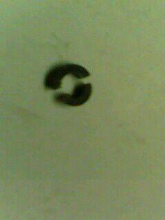

我的ys63
周兄
我的ys63
半月型彈簧夾片大小不一樣
[ 本帖最後由 VW3 於 2009年12月23日 10:59 PM 編輯 ]
 樓主| 發表於 2009年12月28日 04:48 PM | 顯示全部樓層
我有找到小的我在寄給你,不過我看到你所鳥蓋的螺絲孔破了,那會引擎的氣密性
 樓主| 發表於 2009年12月28日 04:50 PM | 顯示全部樓層
