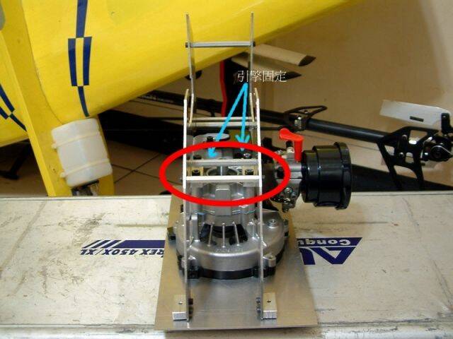

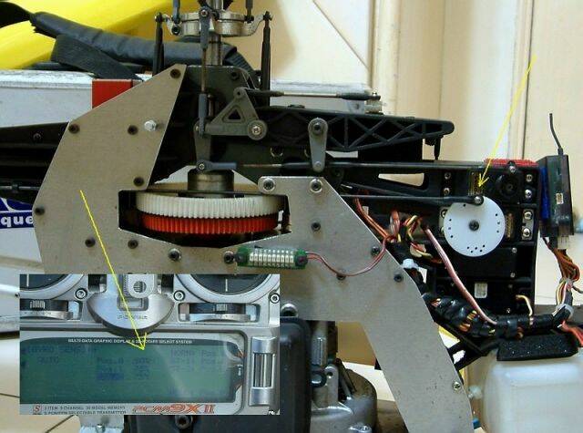

你要的側板已完成~~底板明天做
全部照你圖上尺寸加工
用6061進口鋁合金
不用超過500吧! 做個朋友也不錯
 樓主| 發表於 2009年3月28日 08:53 PM | 顯示全部樓層
原帖由 lkk352333 於 2009年3月28日 08:26 PM 發表
你要的側板已完成~~底板明天做
全部照你圖上尺寸加工
用6061進口鋁合金
不用超過500吧! 做個朋友也不錯
水哦!
林兄,你有沒有拿大龍原側板合一下,
我怕我那肉腳畫出的圖尺寸會有錯誤!!
對了,700的請你幫我也割一割,
我那台手工的700也要重換金身(減重),
其他有一些固定引擎及腳架鋁柱應該難不倒你,
引擎鎖在底板上四支螺絲有一支要套墊片,(小松套1mm中陽套2mm)
最後那顆離合器與引擎接座要最後量再修尺寸才會準。

剛才去合一下,偷輕部分有點不準其他還好,有時間我再用CNC去量各孔距位置
保證一定準!
如有孔距尺寸,那從頭做到尾,那更完美
先幫你寄90龍的,700N有空一定幫你做,不然明天又沒得飛了
