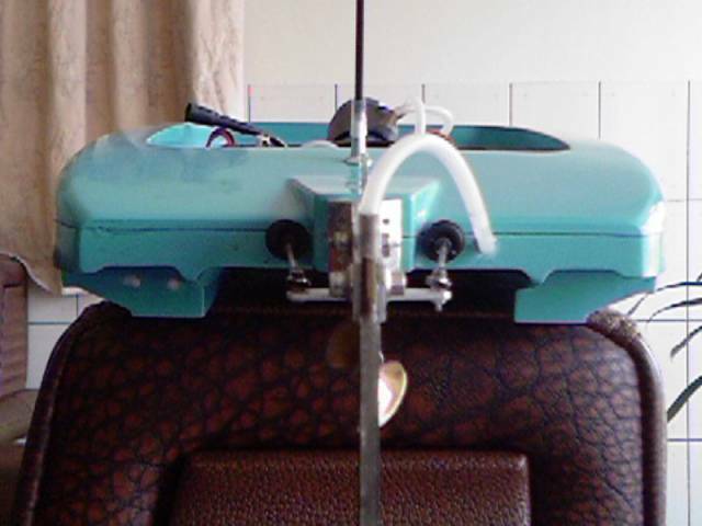

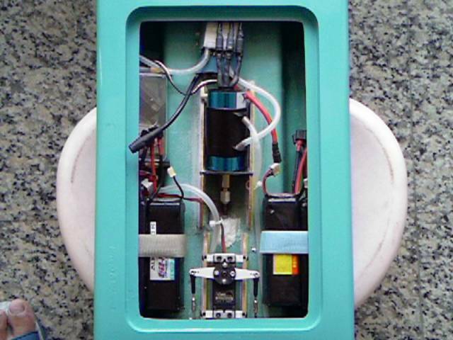

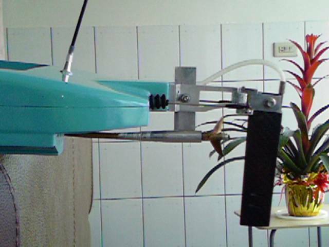

在這裡感謝所有前輩大大們對小弟的指導,反扭的間題大致上己經解決了
將入水管拆掉,換上吸水舵真的就不會抬腳了
重心位置在35%,漿換上X438銅漿,軸支架水平在往上調大約1mm尾部上揚也改善了,左右邊重心一樣左側不用壓重,
現在跑來很順電池,無刷,電變都不會過熱,而速度加快很多,高速也不會側翻了,大致上己經沒問題了,請問小陳大哥這棵HxKT50XL2250KV無刷不知可以到多少的W數煩請告知謝謝!!

電池的擺放位置
電池的擺放位置
拆掉入水菅
拆掉入水菅
軸支架沒有偏角
軸支架沒有偏角
