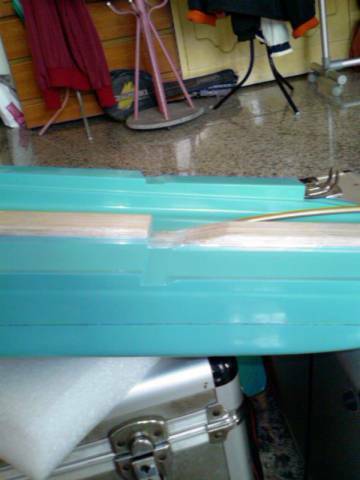

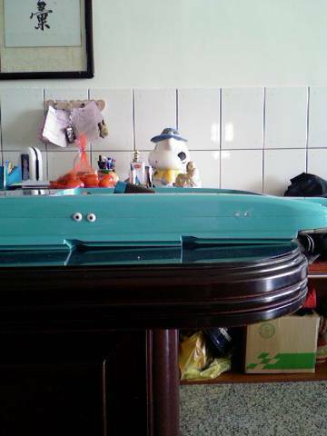

 樓主| 發表於 2008年3月13日 11:58 AM | 顯示全部樓層
船是全油門就向右翻
電裝是HYKT50540XLkv2250,鋰電210016C,6s3p200a電變438octura銅槳
這是之前右滑行面加高,但是高速會左右搖晃

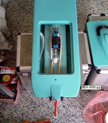

這是 最後一次調整的角度
這是 最後一次調整的角度
船底放在玻離上六爪都很平
船底放在玻離上六爪都很平

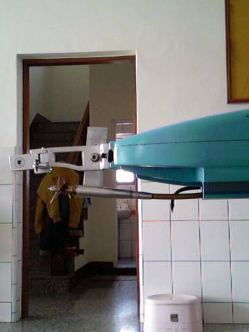

另外可否再提供從後正尾軸拍攝,3~5度的偏角都是允許的!
單車貓~ 加菲兄 研究最深,再請他提供,相信可以解決您的問題!

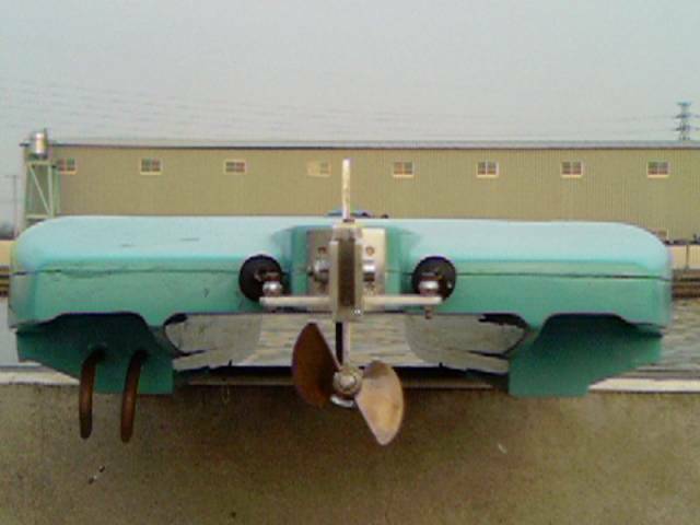

 樓主| 發表於 2008年3月13日 06:53 PM | 顯示全部樓層
s91401102大大你好!!
你所說的方法,尾軸3~5度的偏角小弟還沒有試過,下次將重心往前移動試試看,補上從後正尾軸拍攝的照片
後尾軸
後尾軸

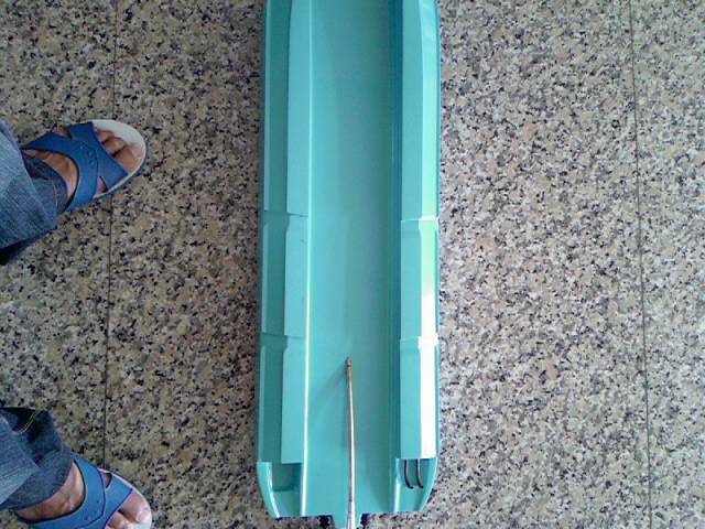

發表於 2008年3月13日 07:30 PM | 顯示全部樓層
原帖由 pwore 於 2008年3月13日 06:53 PM 發表
s91401102大大你好!!

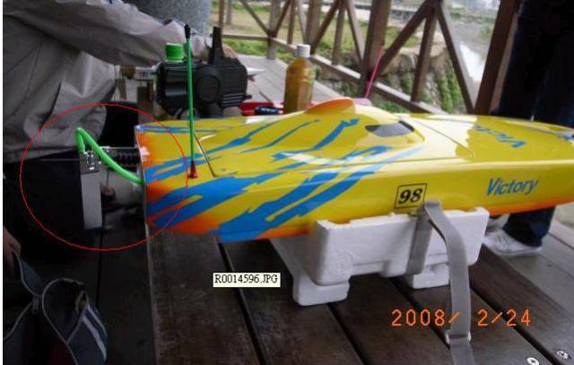

PWORE  兄
也許找到原兇了,請看圖片!
導水管不應該裝這地方,這種方式會造成船身單邊受力,
水阻力也會增加,難怪都沒看到你的導水矽膠管,
建議先換隻入水舵,應該問題解決一半,再來做偏角動作!
