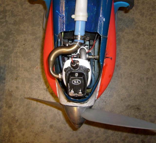

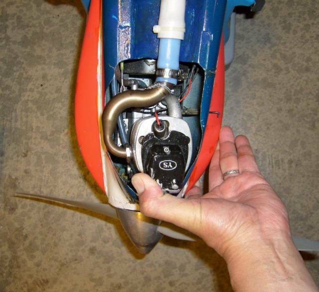

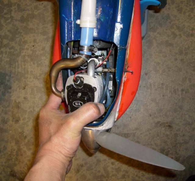

浮動式引擎座的硬度應該多少? 這裡有照片為例
Skywing的引擎包在裡面看不到, 用我另一架Hydeout的Hyde mount作例子; 有個概念了吧! 沒有鼻環是不行滴!
中立位置
中立位置
向左拉
向左拉
向右推
向右推
