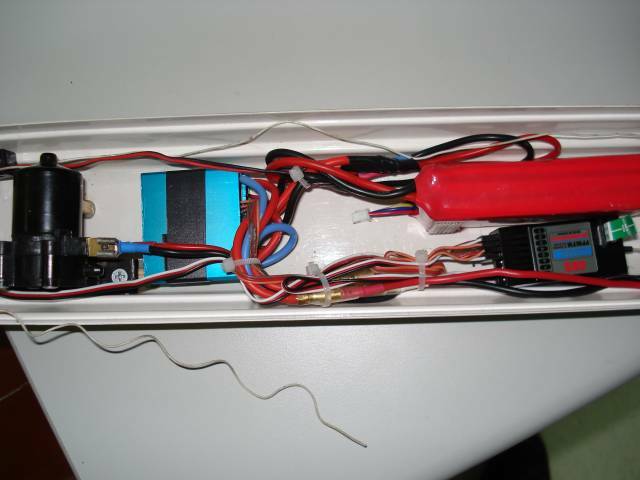

請問~~偶的U艇密水艙線路要怎樣拉才漂亮

 樓主| 發表於 2008年3月18日 08:24 AM | 顯示全部樓層
天啊~~~~
偶又---------->火燒船啦>>>>>>
玩船必備工具===>滅火器
先前多漂亮
先前多漂亮
電變"相打電"
電變"相打電"
恐怖的來囉!!!!
恐怖的來囉!!!!
兩條輸出馬達線燒斷~~滅火器快拿出來
兩條輸出馬達線燒斷~~滅火器快拿出來

 樓主| 發表於 2008年3月19日 09:28 AM | 顯示全部樓層
回復 16# 的帖子
唉~~~都不是,是---自燃---
這款的WTC原廠的構造,要開啟至少要旋開8~10顆的螺絲,粉是不方便,不像"葛大"那一款,在換裝電池及維修都比較方便...
所以我就在想,如果把電池一直插著,而電變上供應接收機的EBC開關不打開,看會不會耗電或其他狀況(因為沒錢買量直流電流的勾錶)
第1次試~~2天~~ok
第2次試~~3天~~ok
第3次試~~忘記時間啦~~
等到有同事告訴我說:房間裡前2天有聞到疑似火藥味,心理馬上涼了半截,你說它不是"自燃"難到是看到
