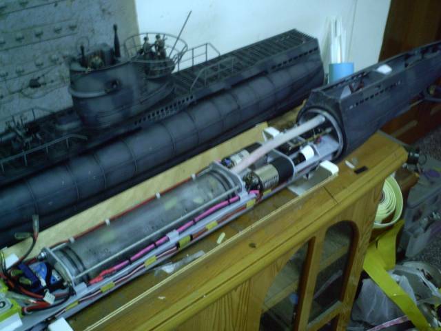

請問~~偶的U艇密水艙線路要怎樣拉才漂亮
 樓主| 發表於 2008年3月5日 05:18 PM | 顯示全部樓層
感謝各位先進的建議,經過幾番修正,用束帶固定如下
but
想再請教:如果我把接收機的天線環繞著WTC的內緣(如照片中那條白線),因為有經過馬達,這樣會不會有干擾的情形呢???
 樓主| 發表於 2008年3月5日 05:22 PM | 顯示全部樓層
感謝各位先進的建議,經過一番的努力,用束帶把線稍微固定如下
BUT
想再請問:如果我把接收機的天線圍繞著WTC的內緣(白色那條),但因為會經過馬達,會不會因馬達轉動而干擾而有誤動作???
發表於 2008年3月5日 06:38 PM | 顯示全部樓層
我的u-boot天線也是直接繞過馬達.經過測試沒有問題.(水下1.5m)
接收是f牌40mhz pcm rx供您參考

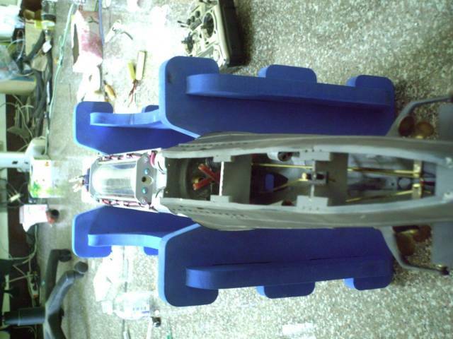

 樓主| 發表於 2008年3月5日 07:42 PM | 顯示全部樓層
原帖由 肥雪 於 2008年3月5日 10:38 AM 發表
肥雪大大
你總算出聲了
疑~~有志一同ㄡ,偶用F牌FP-T8的,不過我這個接收用廣營的,它(接收)好像沒有粉穩勒!下午稍後TEST一下距離20米左右就會~~抖~~了
能否再請教一個問題:我是透過照片左邊有一個正方型籃色的電變所提供EBC電壓給接收機用..問題來啦.1.如果電池一直插著,電變會壞去嗎?2.如果電池一直插著,EBC開關OFF,這樣會耗電嗎3.隔著WTC這個EBC開關有沒有更方便(不用再解開5~6顆螺絲)作動方法嗎??
ㄟ~~本來說有1個問題,怎麼變成3個
發表於 2008年3月5日 08:11 PM | 顯示全部樓層
原帖由 komanetw 於 2008年3月5日 07:42 PM 發表
肥雪大大
你總算出聲了
能否再請教一個問題:我是透過照片左邊有一個正方 ...
ans1原則上電池一直插著,電變是不會壞啦!
ans2如果電池一直插著,EBC開關OFF,這樣是否會耗電我也不是很清楚.但以小弟來講都習慣將sw關掉.拔除battery.
ans3"有"以小弟知道的有2種.一種是磁簧開關.另一種是機械式.如下圖.小弟的u-82.
另外提供配線圖供大大參考!
[ 本帖最後由 肥雪 於 2008年3月5日 08:16 PM 編輯 ]
