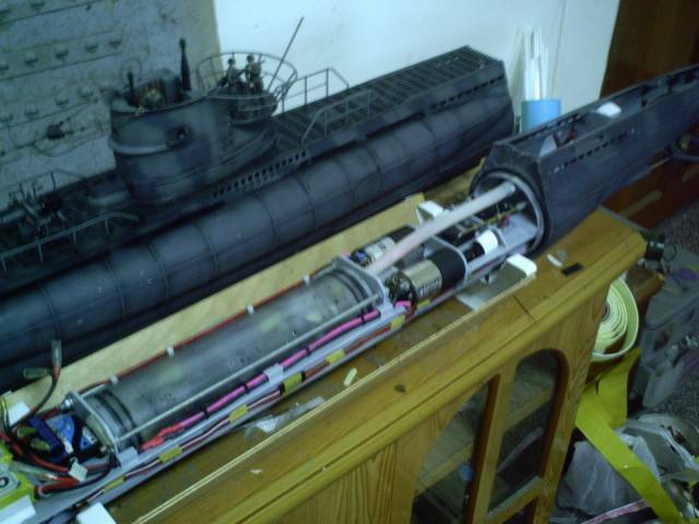

掌上型U型潛艦.(Q版化)

當初也是玩掛一台..............
學乖...買來後 先分屍 再說....
先把必要的縫.....用保力龍膠....灌死..(馬達區也是)..葉片區加些(工業用牛油就可以.....
*一定要等他乾..沒乾..會變形後裂開...))))
後 裝上0後.....在 用快乾.粘死....外層在用 模膠防護....
完.在用低密度補土漆....分  6次噴就可以
(在充電口要..另外用硬化矽膠.座套子.原來太軟...下去..20分=  =就會
微微...盛水)
配重 ...用釣魚 的鉛片  ...取 約5-8g左右....分前後各一小片就可以
(也要算....你主體 .重量. 在算 其他外殼...的重量來配重)
目前這台以活...快 3各月..玩快 30次....目前還沒事...(目前可以在住家的休閒中心的游泳池下潛.70公分..85沒試過..

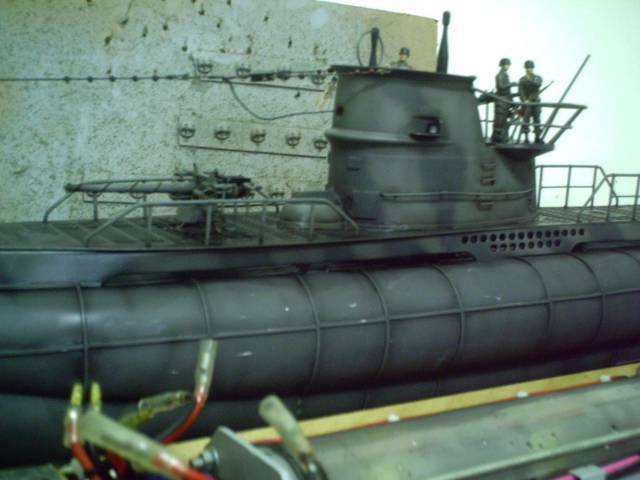

發表於 2008年3月3日 04:24 PM | 顯示全部樓層
真有你的!! 粉棒的作品捏!!
看來看去像素type-7型的
偶那豬小口愛 口能已經過身了
艦艏流出不明液體(應該速電池流出來的) 已經把漆吃掉了

模型改造高手,拍個特寫真貼上靜態版上.
