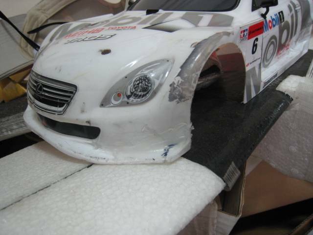

另外一 問 .....很美的殼
是田宮的嗎
哪裡有賣

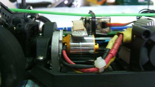

大哥 你沒有煞車喔 危險 危險  小弟提供你一個改裝煞車的方法 不嫌棄的話 就用用看喔  我是用9X2 來遙控車子 飛機電變 線性超好 (
車用的用的真幹) 外轉無刷  用升降 升混控油們 降混控煞車   煞車皮
適用石綿  煞車效果不錯喔

發表於 2008年3月25日 03:00 PM | 顯示全部樓層
好犀利的煞車,真是DIY高手
請問你的馬達座也是DIY的嗎
發表於 2008年3月25日 03:17 PM | 顯示全部樓層
原帖由 getrich 於 2008年3月25日 03:00 PM 發表
好犀利的煞車,真是DIY高手
請問你的馬達座也是DIY的嗎
是阿 其實很簡單的  這樣馬達的通用性就很好囉 要大要小通通OK

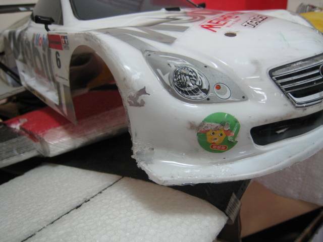

 樓主| 發表於 2008年3月25日 04:13 PM | 顯示全部樓層
原帖由 eCartv 於 2008年3月23日 07:15 AM 發表
另外一 問 .....很美的殼
是田宮的嗎
哪裡有賣
那個殼是原廠付的
網路上找一下可以單買
我的殼已經撞壞了
有人提議用遙控車玩抓鬼
結果沒幾次
漂亮的車殼已經都是裂痕
暫時用熱融膠補著

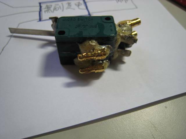

 樓主| 發表於 2008年3月25日 04:27 PM | 顯示全部樓層
大哥
車車沒倒車不方便
雄哥提供煞車
我來提供倒車
利用兩顆微動開關和一顆伺服機
來控制無刷馬達的其中兩條電線
使其可以達到正逆轉
