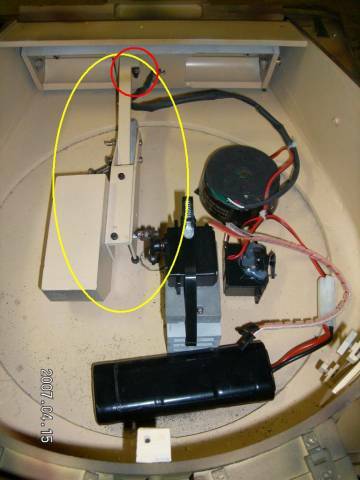

原帖由 KENT115 於 2008年3月3日 12:05 PM 發表
            但效果見圖,另炮管部分加重8131881317
KENT115 兄是否可以 貼一張炮塔  內由炮尾重金屬塊到連接炮盾   內部這一段長金屬炮身的圖片  ? 請看看我的這段炮身   (黃色橢圓內)﹐是否與你的完全相同﹖ 另外﹐紅圈內是炮身與炮   盾內部以兩顆鋼製螺絲和尼龍螺帽鎖定的地    方﹐也是在激烈運動時的最大受力點。我的已有略微的  扭曲。你應該首先加 強之﹐別重蹈覆轍。
[ 本帖最後由 Change 於 2008年3月16日 04:13 AM 編輯 ]

 樓主| 發表於 2008年3月7日 10:47 AM | 顯示全部樓層
原帖由 Change 於 2008年3月6日 09:45 PM 發表
KENT115 兄是否可以 貼一張炮塔  內由炮尾重金屬塊到連接炮盾   內部這一段長金屬炮身的圖片  ? 請看看我的這段炮身   (黃色橢圓內)﹐是否與你的完全相同﹖ 另外﹐紅圈內是炮身與炮   盾內部以兩顆鋼製螺絲和尼龍 ...
可以,稍後貼上更詳細照片.為穩定炮身行走時不會震盪,可能會焊接一條避震用的彈簧,但要測試後才知結果.
