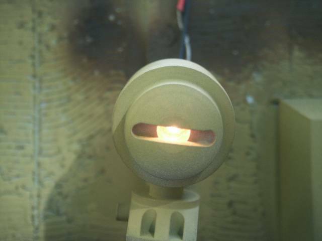

小弟只不過是最間單及原始方法,普通的小燈(12V)
,電源就接上1.5vx4連帶有開關掣的電池盒,接線到坦克尾部份方便開啟.但未裝上,今明會接虎回家.

12V小燈可能塞不進頭燈盒。能否改用LED ﹖6V 的電源﹐能讓12V的小燈發足夠的亮嗎﹖ ~ ~ ~
我無電路學經驗﹐胡亂問些問題﹐請別見怪。

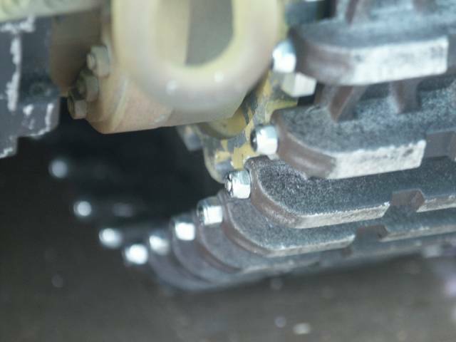

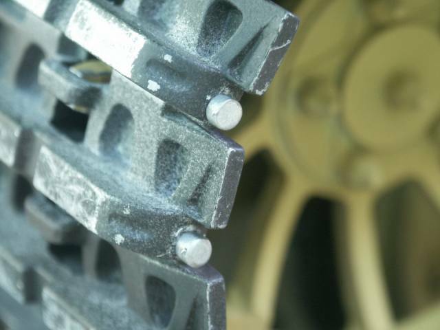

new pin changed,see picture.

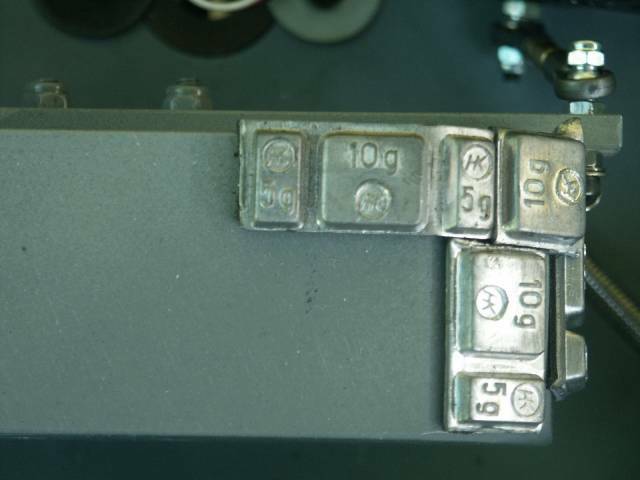

狀況不錯。新馬達很猛  ﹐以後應該會順滑些。履帶似乎鬆了點   ﹐有沒有數每條共幾片﹖我的收貨時   一邊 96片﹐一邊 95片﹔我自行補成 96﹐不過最近覺得有點  鬆﹐又都減 成 95片 (真車標準是  92~94片)﹐並且調整惰輪位置  ﹐讓履帶張力比原來稍大一點點 。
要請教加頭燈的細節。另外﹐炮尾加重 45g 原因何在? ~
