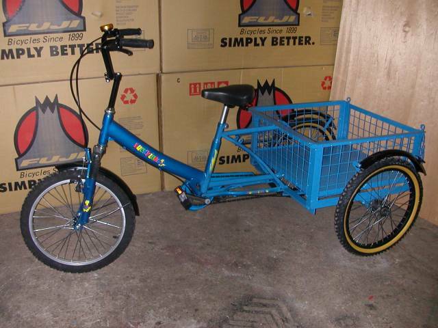

另一家是did,是質量最佳的,(full details).剛聯絡生產商履帶將可改用screw,比較不會容易脫落,gear box 也隋隨後改進.而搬運運及上落問題,因本人不開車的,已想好辦法應付,至於到附近後山出戰,會用三輪車,哈 2020b.jpg

你的三輪車可能裝不下這個大又重的傢伙。如果要上下坡會更難。請仔細丈量載台尺寸﹐未雨綢繆。
