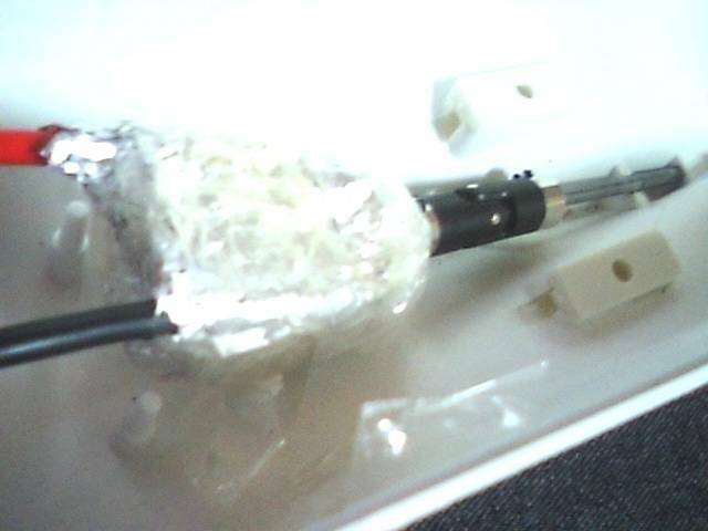

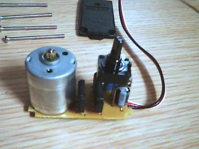

原帖由 timjlo 於 2008年2月1日 12:58 AM 發表 這台多長阿? 如果小, 直接用大一點的servo 馬達...不知行不行 ?

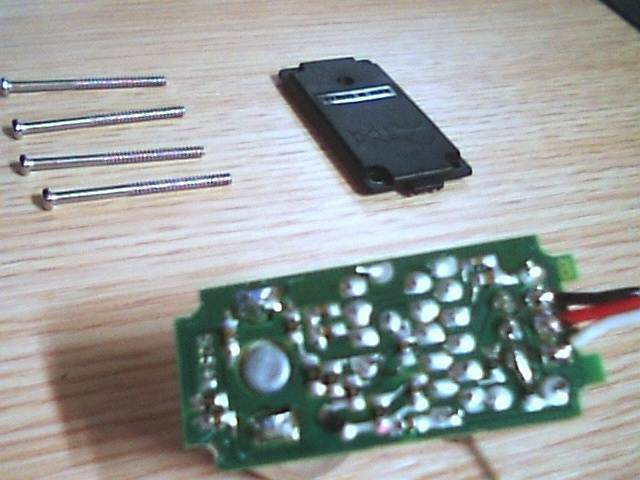

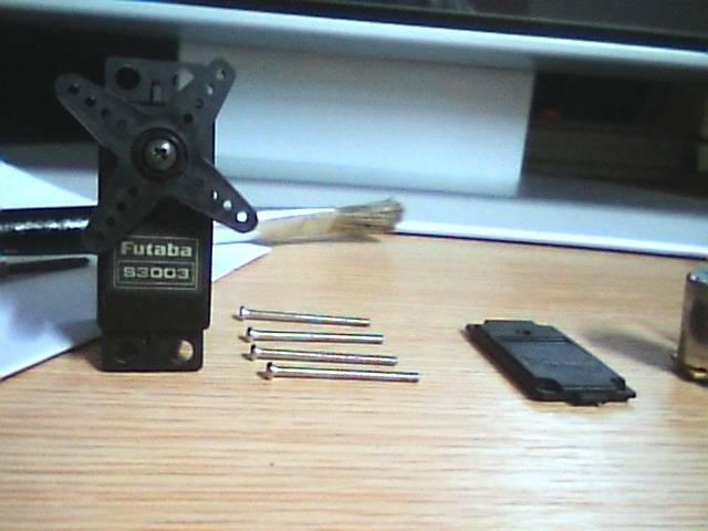

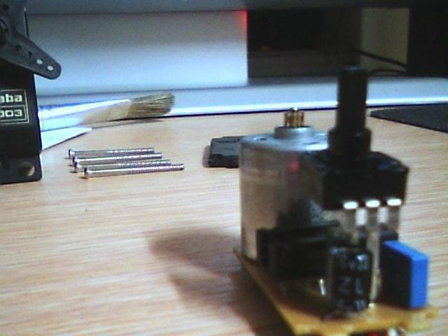

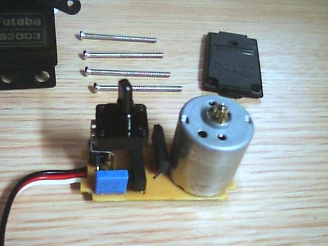

原帖由 epg800 於 2008年2月2日 04:57 PM 發表 哇! 厲害!包成這樣!! 對了變速器可不必用高檔的電子變速器 對付這種130小馬達 大型伺服器像GWS的S03T伺服器電路板就可以了 我那些小船配130碼達都是用大型伺服器電路板去改的 這篇改伺服器電路板的文章看看喔 ...
原帖由 冷笑 於 2008年2月3日 07:35 PM 發表 我只有S3003伺服器 我比你看看電路板
