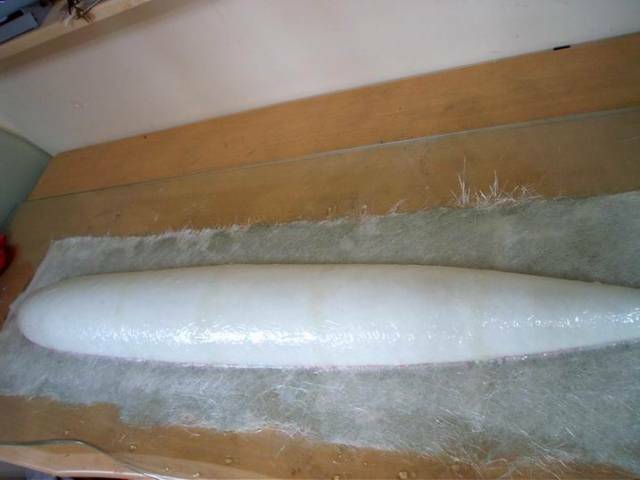

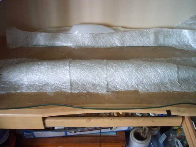

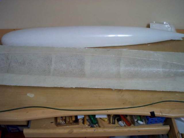

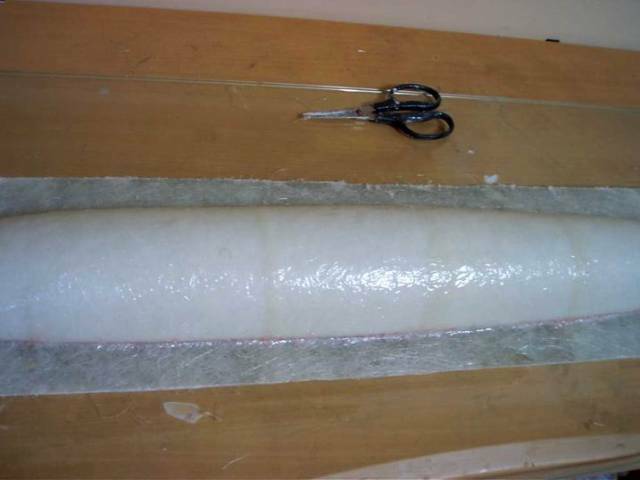

卯起來了!

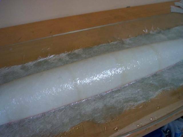

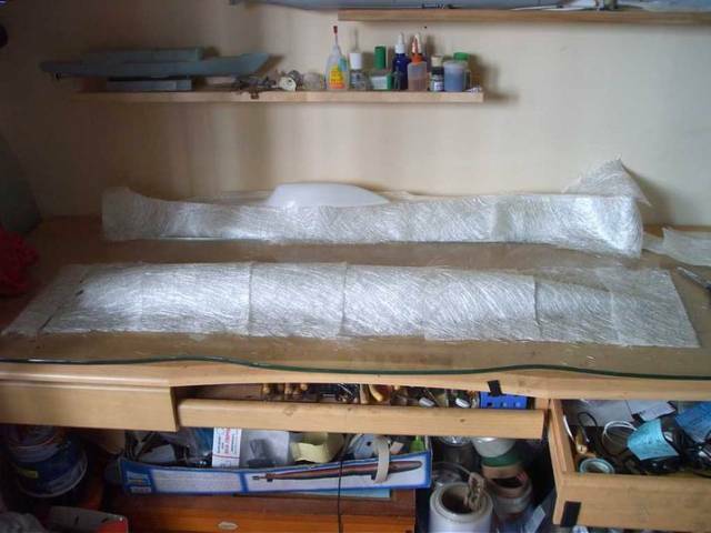

今天下午特別請假 來鋪段股毯
發表於 2008年5月30日 05:46 PM | 顯示全部樓層
真水  加油!!~  這就是玻璃纖維嗎??
 樓主| 發表於 2008年5月30日 07:48 PM | 顯示全部樓層
應該速
玻纖布分很多種
有細有粗的
這素最粗的
朱麗亞葛葛說這叫段股毯

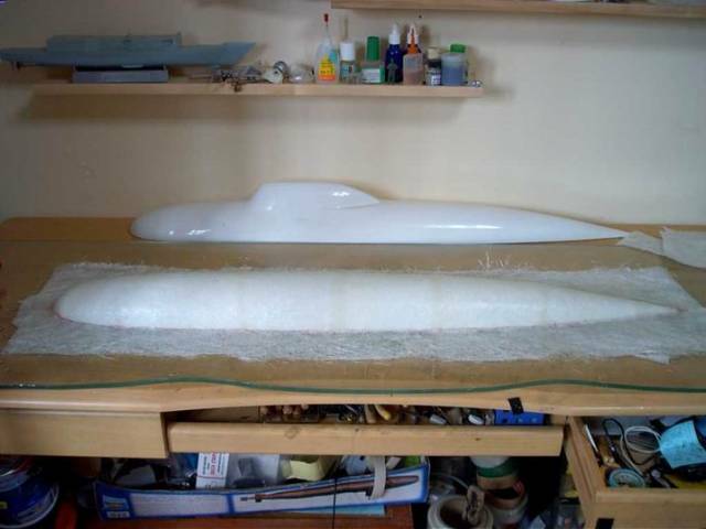

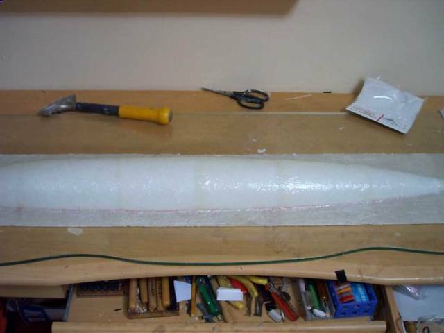

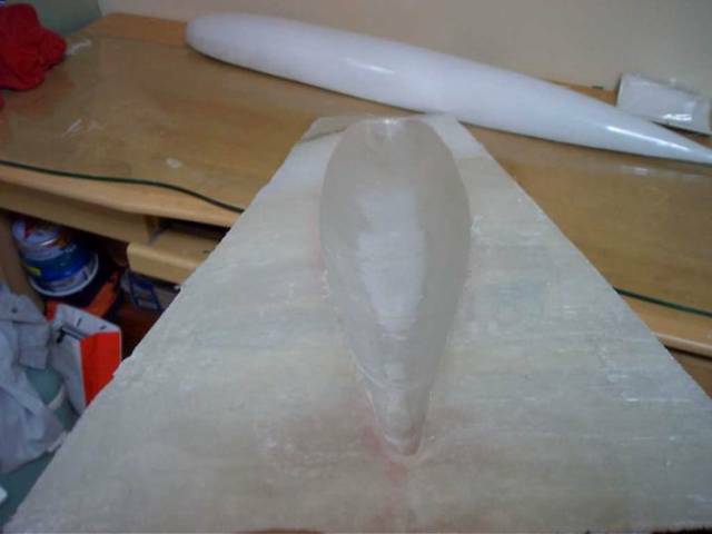

 樓主| 發表於 2008年5月30日 07:58 PM | 顯示全部樓層

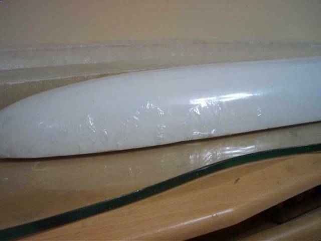

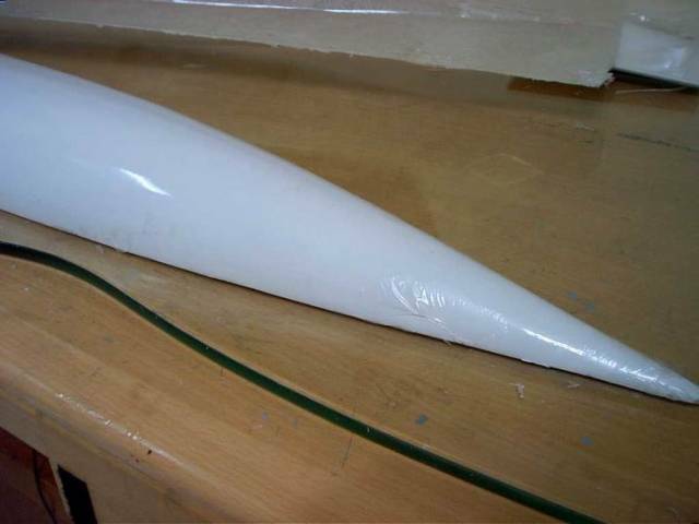

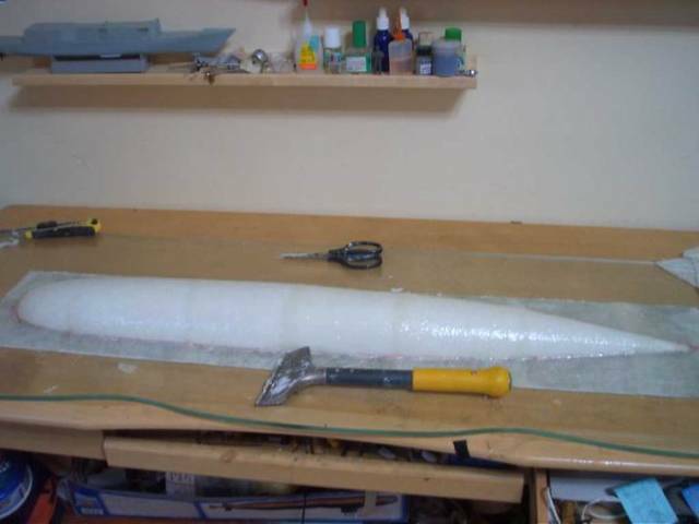

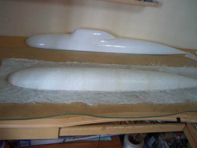

今天天氣粉熱
所以這EPOXY粉快就硬化了
準備一支壁紙專用鏟刀
先修整一下模具毛邊
用鏟刀 將模具用力鏟起來
再用力扒開模具
成功脫模 原型毫髮無損 PVA只脫一點點皮
仔細檢查模具 唉!毛邊真不少 哇咧 還有氣泡 偶且粉大捏
啊!管它的 反正這素 粗胚母模 湊合著用吧!
發表於 2008年5月30日 08:08 PM | 顯示全部樓層
小弟試過保鮮膜~~~結果是~~開模如果破掉~會黏在母模上~~
 樓主| 發表於 2008年5月30日 08:14 PM | 顯示全部樓層
原帖由 bobbyshow 於 2008年5月30日 08:08 PM 發表
哈!所以說造模還速要用造模專用的材料啦!
