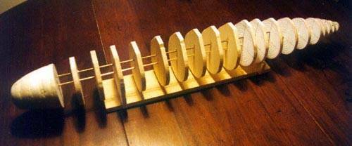

原帖由 epg800 於 2008年5月8日 07:54 PM 發表
這船圖是荷蘭人網站上的
不過沒有上視圖 跟正視圖捏
還有就素 這艘並不是淚滴型的 是摸香鯨型的
所以比起ALFA要難多了
所以等偶ALFA搞定後 再來稿這艘了
@@鑫哥也要搞這艘喔   這艘只要把帆罩上的隆起物拿掉 就跟國軍海龍一樣了
我看荷蘭人是用這個方法 這方法因該可以吧??

 樓主| 發表於 2008年5月8日 08:20 PM | 顯示全部樓層
原帖由 luke12394 於 2008年5月8日 08:05 PM 發表
也是可以這樣作
不過將來分膜會較麻煩
其實有側視圖也可以做成左右分模的方式
不過如果有上視圖的話 細節可以做得更豐富
而且直接就成上下分模的方式 那就更方便了!!
這艘偶當然興趣 會搞ALFA其實是在練功夫
最終目標當然是國艦國造!!!

原帖由 epg800 於 2008年5月8日 08:20 PM 發表
也是可以這樣作
不過將來分膜會較麻煩
其實有側視圖也可以做成左右分模的方式
上視圖粉簡單
側量那個圈圈圖的每一個圈圈的外徑,然後在照側試圖上的距離點出來,然後再把每個點互相連接 就變成上視圖了
 樓主| 發表於 2008年5月8日 08:33 PM | 顯示全部樓層
原帖由 luke12394 於 2008年5月8日 08:27 PM 發表
上視圖粉簡單
是這樣沒錯啦 但是呢 這只是船型的輪廓而已
那細節呢???
 樓主| 發表於 2008年5月8日 08:35 PM | 顯示全部樓層
對了關於這艘的的上視細節 他網站上有一片PE的檔案 也可以參考
那這樣就搞定了 你可以開工了!!
發表於 2008年5月8日 08:37 PM | 顯示全部樓層
原帖由 epg800 於 2008年5月8日 08:35 PM 發表
那這樣就搞定了 你可以開工了!!
要等偶畢業才要做
原來那網站鑫哥早就逛過摟  呵呵
