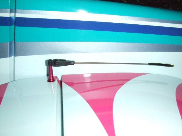

尾舵是用OXAI牌 拉竿是用MK不繡鋼並套上膠管

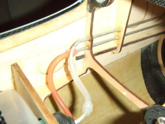

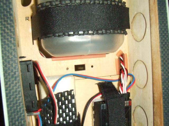

兩條長鋁管方便更換油管與拆卸油箱
油箱墊上止滑墊後方套上油管防止震動

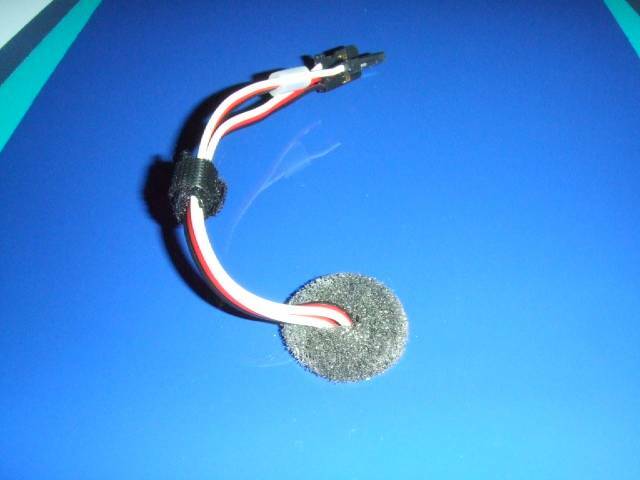

出線的開孔也套上油管防止割傷

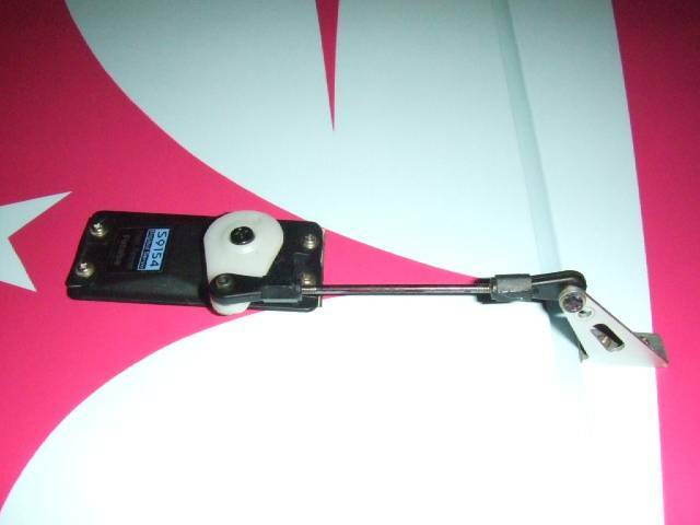

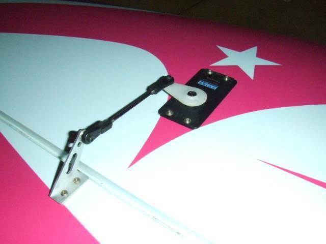

副翼舵片是用鋁合金三角片狀 拉竿頭也是帶培林
副翼出線包上泡棉

另外看DZ160這顆引擎的油路配管,是否不同以往YS引擎對油箱加壓,
而是採用抽油式供油?
