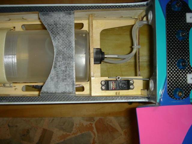

油箱使用k&S600CC 3A專用很輕,值得一題的是歐賽出廠時機身和翅膀接觸面都已經打上SLICON

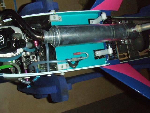

我來分享一些心得
貼上兩小片泡綿讓下巴可以緊密減少震動
引擎下方貼上一條厚泡綿減少反作用力所產生的震動
也減輕後方避震器的損耗讓引擎的輸出反應更加靈敏
單向閥後加上一個U型管向前 抽取正壓的空氣
開孔加上一圈的膠圈防止震動造成破裂
