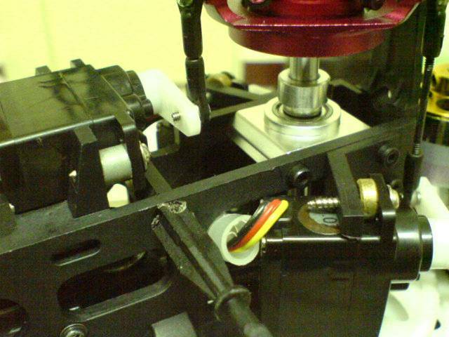

原帖由 pk10e520 於 2007年12月19日 01:16 PM 發表
我懂了 ~可是我有一個疑問~我的機子是titan
升降舵那一顆 是躺平的 這樣搞的話 會有兩個地方不會呈現水平 要怎調整 也是上述擬說的那樣一直調到好嗎?
你是 Mini Titan 吧.
把不用的擺臂剪下, 塾在 servo 耳朵後,
以增加它的高度, 是可以讓 Elev 的根連桿垂直.
發表於 2007年12月19日 11:32 PM | 顯示全部樓層
原帖由 chancechen 於 2007年12月19日 03:11 PM 發表
你是 Mini Titan 吧.
我剛試過了,也不能墊太厚的,平衡翼的搖臂會去撞上旋翼夾座。。。SO鈦龍墊的剛好就已經是極限了>"<可惡。。。
不過我升降那顆 有墊厚一點的
PS 請問一下鈦龍的傾斜角度有多少阿?
