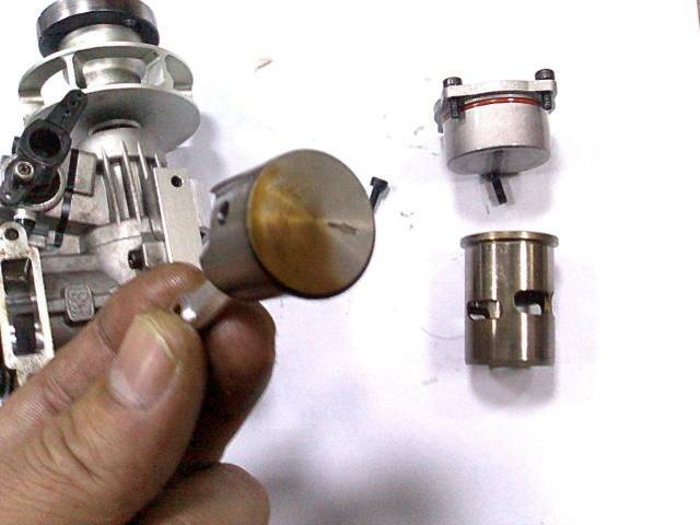

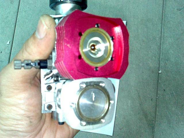

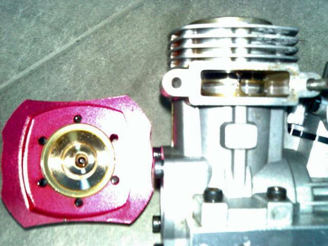

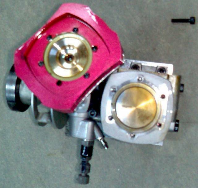

心裡毛毛的大家都說2.5圈.哇哩咧.就我的1.75.今天還鎖到1.5圈
今天飛完剛好20趟.拆開來仔細端詳一下
各位大哥大姊.幫小弟看看這樣有過熱嗎
發表於 2007年12月20日 01:30 AM | 顯示全部樓層
這應該是油本身的色素顏色, 過熱造成的變色你是擦不掉的!!
RL-53H的汽缸套是陶瓷電鍍處理過, 也就是我們目前機車上常見的陶瓷汽缸, 所以我想它應該是很耐操吧!!
[ 本帖最後由 Mel 於 2007年12月20日 01:43 AM 編輯 ]
發表於 2007年12月20日 08:46 AM | 顯示全部樓層
油針圈數不一樣,我想應該是魔x力燃油的關係,一般使用魔x力主油針需再鎖進去3/4圈左右,放心沒問題.
