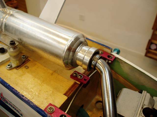

飛完後飛機有幾個問題還要解決, 除了升降舵的問題要確實找出原因外,(只有升降舵的servo友問題,其他都正常),排氣管也有問題,因為震動的關係,我的尾管會整個從彎管上滑出,估計可能是固定做的矽膠管太軟,或是彎管前段還要再用一個鐵片固定, 讓他不要晃的這麼厲害, 也許應該要裝上西岡的那一套固定座,就可以解決了
另外引擎座我個人覺得還是太軟了,引擎晃的很厲害,也許因為這樣才把尾管晃出來,目前這個引擎座是小王兄贊助的,已經很硬了, 而且上次已經跟藍澳的飛友買了一個新的引擎座, 我先解決尾管的問題, 再確定這引擎座需不需要換, 或是還有什麼不錯的引擎座可以請前輩推薦ㄧ下
