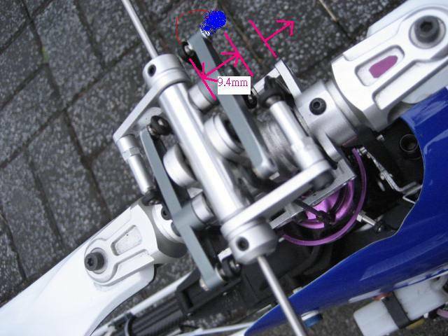

發表於 2008年2月21日 12:28 PM | 顯示全部樓層
小弟有個構想
增加PITCH 可以增加浮力,若增加槳長度也可以,但必須重新買620mm槳(好貴也不容易買到,而且需要再更換齒比),若由附圖方式將球頭移到外側(藍色部份),橫軸增加9.4mm*2=18.8mm
懸翼夾就可以往外9.4mm(中間使用墊片修改),相當於主旋翼變成609.4mm(且主旋翼作用最有效率應該是在外側),感覺滿經濟的,但就不知會不會其他問題,因為沒有車床無法測試可行性,供各位大大參考
發表於 2008年2月21日 11:30 PM | 顯示全部樓層
这样的话 会不会有点危险啊 怕
