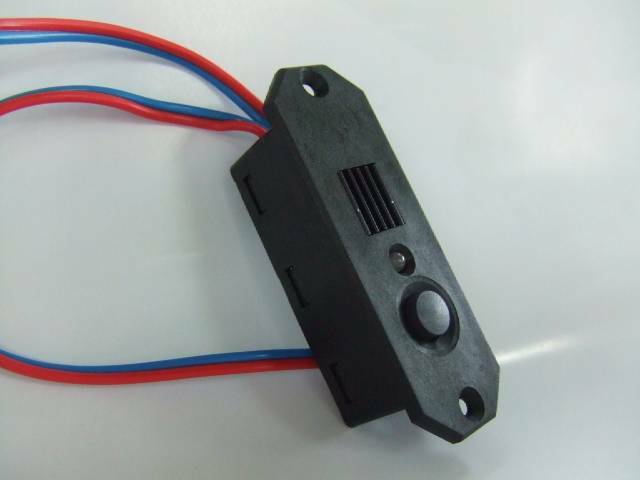

原帖由 ching33ho1 於 2007年11月11日 10:37 PM 發表
我ㄝ是使用這個牌子的降壓器............
68245
看樣子,大大是暴力3D飛友喔!!
壓降成5.6V比5.1V來的順手吧!!
我也是推薦壓降成5.6V,比較過才知5.6V的好。

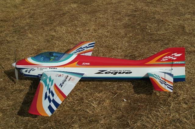

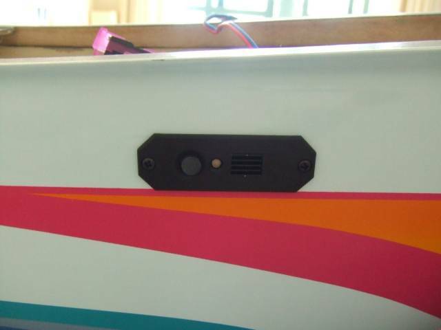

原帖由 F3A 於 2007年11月11日 10:58 PM 發表
這兩個你覺得如何??
德國 POWERBOX 的降壓器,
一個有帶無接點式開關
一個只有降壓.
http://www.rctw.net/thread-57697-1-1.html
http://www.rctw.net/thread-57698-1-1.html
我就是用POWERBOX無接點式降壓開關
目前用在Zeque160上面已經飛行十五個架次沒有問題
