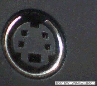

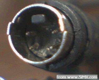

在網上看到,有說用在模擬軟體上的搖控器有兩種:一個是吉林振華生產的振華2000搖控器,一個雷鳥小電動直升飛機原配的搖控器。這兩種搖控器都配有一條串口線,很簡單的,没有IC也没有電子零件。可直接用在Tru-Flite 3D上而無需轉換 ~
找了貼圖,裡面只有三條線,如果改用方型頭,裡面只有兩條線,要如何配置呢?
