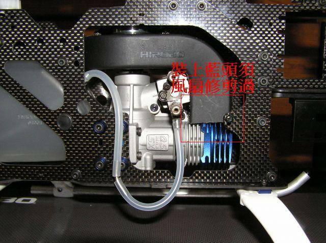

原帖由 RC 於 2007年11月6日 11:39 PM 發表 風罩==>化油器的地方 您有沒有挖洞啊 我看您好像沒開洞說 要開洞化油器才能進去風罩內 引擎進氣量才會大才會強

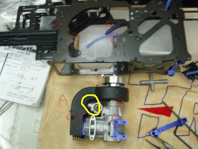

原帖由 fxzh 於 2007年11月6日 10:16 PM 發表 小弟请教各位大大: 1、在组装EX时各位大大时先将风扇罩装在发动机上后再装入机身还是先将发动机装入机身后再& ...
原帖由 小及 於 2007年11月7日 01:09 AM 發表 藍頭需修剪~如裝白頭就不用~
原帖由 RC 於 2007年11月6日 11:39 PM 發表 風罩==>化油器的地方 您有沒有挖洞啊 我看您好像沒開洞說 要開洞化油器才能進去風罩內 引擎進氣量 才會大~才會強~
原帖由 fxzh 於 2007年11月7日 12:04 PM 發表 小弟昨晚也在考虑,是不是应该修剪,小及大大是不是风扇罩卡在兰头第一、第二散热片之间啊? 大大最好能给我一张机身左侧面的照片,谢 ...
