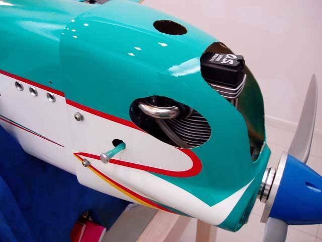

裝完後機頭就清爽多了,只是之前裝消音器挖的洞很難看,但好處是以後擦飛機會比較容易了.

梁兄 給點小建議參考:
1./ 機腹前端的固定架想辦法加上矽膠墊 不然無法吸收引擎的震動有可能最後彎管會有斷裂的疑慮
2./ 三通濾油離引擎太近 最好換一個位置 不然就是換成金屬的
剩下的下次再幫你看看

發表於 2007年11月9日 02:00 PM | 顯示全部樓層
回復 27# 的帖子
四衝的引擎震動大 所以要去抵消震動而不是固定死
長時間高頻震動沒地方抵消的最後結果就是斷裂
K&S的塑膠三通濾油原設計給直昇機使用 且有一個固定支架
最好是換成一個金屬三通
舵角器 & servo帽的連接"最好"使用帶培林的夾頭
減少間隙所產生的舵面虛位
舵面有虛位很頭痛的 中立點不準 會有舵差
再怎麼調整都是枉然
不要因為機子便宜就不捨得用好的五金配件
要將導致機子不準的因素都排除 才能夠專心練習
不然真的每次去都在調機子
我已經深受其害  為了ys引擎還去製作了試車台
就是不要再當"機工長"
