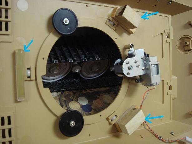

 樓主| 發表於 2007年11月27日 08:20 AM | 顯示全部樓層
圖492a : 藍色箭頭所指是用木塊和膠帶製成 作用是將砲塔重量轉由車體底盤承受 這樣可以避免上車殼久因砲塔重壓而變形
圖494a : 紅色箭頭所指為原喇叭上下蓋固定螺絲 藍色箭頭所指為在車體鑽出3mm的洞後 用螺絲將喇叭組件和車體鎖在一起 如此一來 車體形成 "口" 型結構 比起原來的 "ㄩ" 型結構要強許多 這是最簡單的結構補強 其他車應也適用
發表於 2007年11月27日 06:46 PM | 顯示全部樓層
好主意﹗謝謝分享﹗ ~ ~
Tiger 1車身上蓋太軟﹐特別需要類似的補強。
