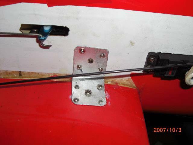

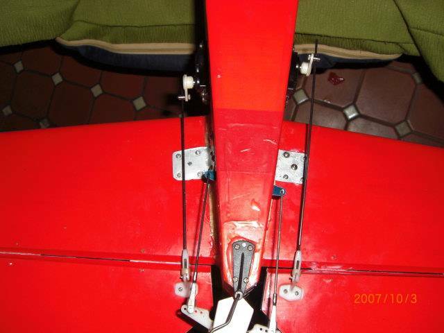

看了3D豬大大的照片 ,我想到一個補強方法 ,但又不失美觀!!
因為是尾翼鋁管整個被拉裂開,所以就以補強翼根的方法,
裁兩片厚度約1MM以內的長條鋁片,長度約7~8CM,寬度約 3CM
,折成L型 ,然後L型的各邊,各鑽上五個螺絲孔,然後將此鋁片,鎖在
尾翼下方側(補強在下方是因為美觀以外, 會造成折尾翼,應該都是急拉升舵,造成向下剪力過大,在下方剛好可以撐住這股力量),鎖住機身與尾翼,如此即可分擔承載相當大的縱向剪力,
也就不至於造成尾翼鋁管縱向拉裂開的情況,這種補強法比較美觀,
在正面看不見補強處,兩片鋁片也不會造成視覺上的怪異!!
而且感覺這樣補強,強度與在鋁管中間插上碳籤棒比應該差不多(因為分擔剪力的面積變為3CM了),除非把整片尾翼三公分面積都拉裂,
我想只是補強鋁管強度之不足,這樣應該夠了!!
如果擔心的,上下/左右各補一片 也可以,只是這樣從上面看就醜掉了!!
3D豬大大 的三角支撐法本來也有考慮過 ,只是會醜掉,所以就另外想了這個方法!!
晚上施工完畢再把照片給各位參考!!
如果像我一樣已經無法拆下尾翼的,是一個不錯的補強方法!!
鋁片可以去找人家不要的鋁門窗框鋸下即可!!
或者去鋁門窗工廠要一塊小廢料,省錢!!
龜毛的還可以噴上紅色油漆,就跟機身同一顏色了,應該就看不太出來了!!
補上照片,我是這樣補強的,多少應該有用吧!!
大家參考參考~!
