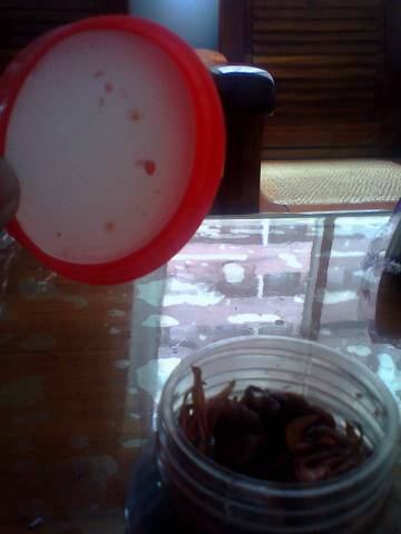

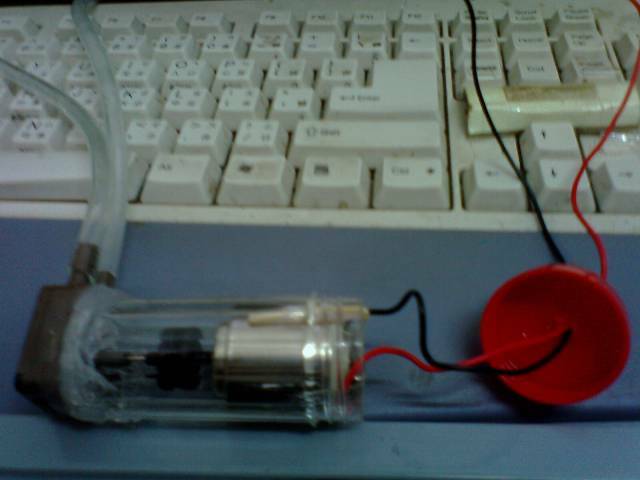

我們一般生活上不是有 普通的罐子 裡面放一層薄薄保麗龍  來做密封防水防漏  可以拿下來  之前我貼的那張加油幫浦改造後的圖 蓋子的部分  可以用那一層薄薄保麗龍  來做防水 在那之前要剪成和圖中蓋子的大小要和蓋緣符合 太小太大都不行  太大裝不下 太小會漏
空罐子賣場應該可以買的到
裡面裝食品的罐子
裡面裝食品的罐子
打開後罐子上的寶麗龍可以取下 前提是罐子裡面沒東西 不然食物會腐敗
然後紅色蓋子部分在和保麗龍剪裁到相符合的大小

小罐子喔 在我那邊 沒有 (沒看到那種防水性質的小罐子)都要自己diy才行   你說的我當然想過 因為這樣可以讓漏水接近於零  但是找不到只好自己做啦  圖片上的那是類似再放中藥的罐子  那種沒防水性能  有些罐子邊緣口柔軟度夠  不需要用到寶麗龍墊圈 或者其他橡膠材質的墊圈  但是相對整體罐身幾乎都是軟性值的 雖然可以防止一般大氣壓力  所以遇到水壓 瓶口會變形 所以還是會漏水   所以想要買市面上的罐子多需要注意性質
