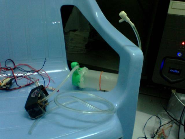

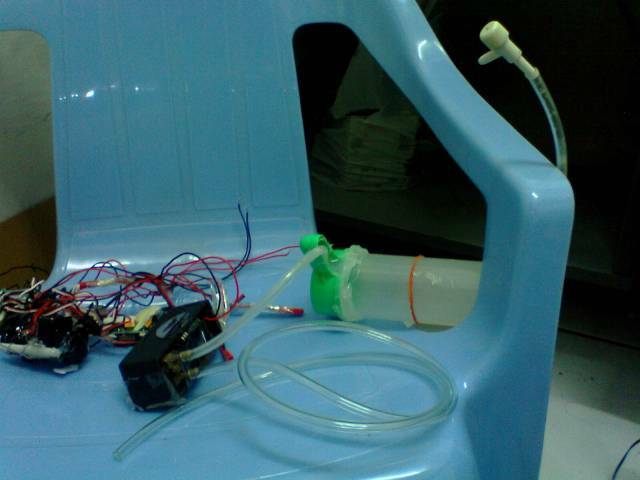

我用的是 加油幫浦 來做靜態下潛
 樓主| 發表於 2007年8月21日 06:18 PM | 顯示全部樓層
可以說明一下嗎
發表於 2007年8月21日 07:31 PM | 顯示全部樓層
加油馬達適用來加 油車 油機 快速加油的幫浦
一個開關 有3個切換點   分別:向左 置中 向右
所以我用來作為 抽水排水使用  至於開關部分 用伺服器 來控制左右切換 這樣馬達就可以正轉或者逆轉  要記住  一定要使用這種 有3個切點的開關  至少不會有發生 短路現象 因為我們使用的電池算是高容量  不然這樣接收器才不會 發生短暫短路 會燒掉阿
之前我使用兩個切換點的開關 也就是一般我們使用的開與關的開關 不是開就是關  很多電動玩具都有這樣的開關  但是不建議使用  要用的話 使用加油幫浦上的那種開關會比較好  這樣才不會正轉完 又突然逆轉  導致不必要的短路現象 也對接收器比較好
至於加油幫浦 遙控模型店有在賣  以測試過 只要配重在剛好的現象 只要小量的壓縮就可以下沉了 至於接線的部分要注意別接錯
