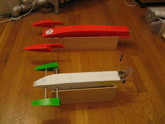

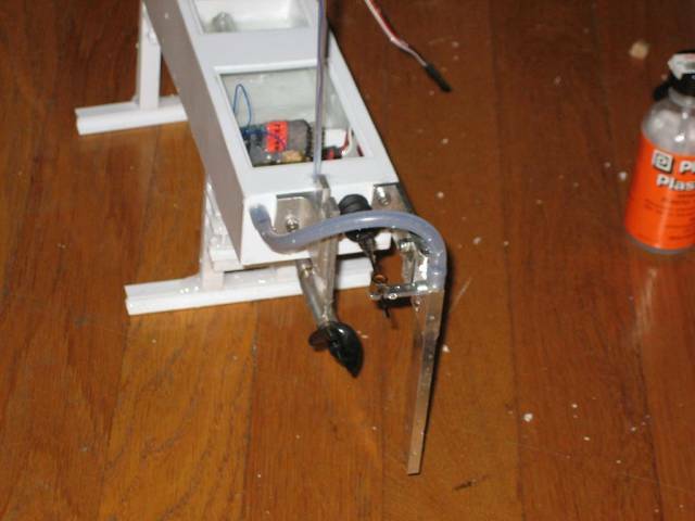

 樓主| 發表於 2007年8月16日 10:01 AM | 顯示全部樓層
追風瑪莉內裝...
280 無刷水冷
30 A 電變水冷
1800mah 20c 11.1v 離電
7 ch 接收器 72mhz
3mm 軟軸...
D = 3cm 槳
長= 41cm 寬= 27cm.

發表於 2007年8月16日 10:07 PM | 顯示全部樓層
追風瑪莉的內裝越來越精緻喔
原來是要噴水 四顆無刷 加磁耦合 推螺旋槳 不難啦 迪斯卡V兒 那天有看到深海探測迷你潛艇也是用 磁偶合 推槳

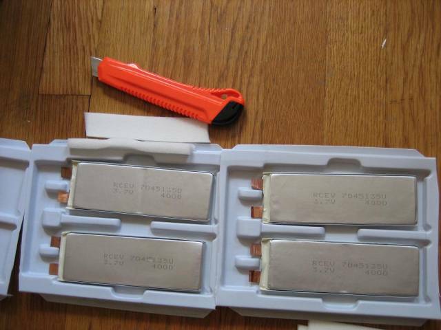

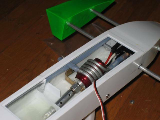

 樓主| 發表於 2007年8月19日 12:50 AM | 顯示全部樓層
動力到了....
3.7v 4000mah 25c
請問有無大大知道...Feigao 540 S Sized 無刷可程受到多大電壓 (V)??
