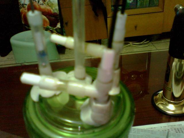

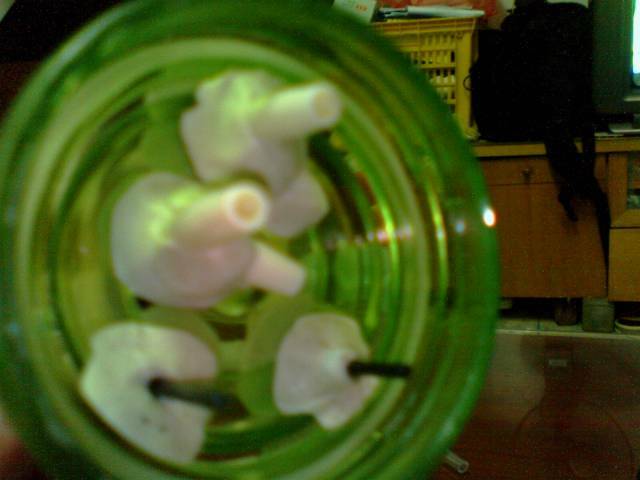

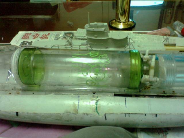

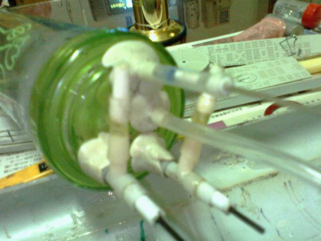

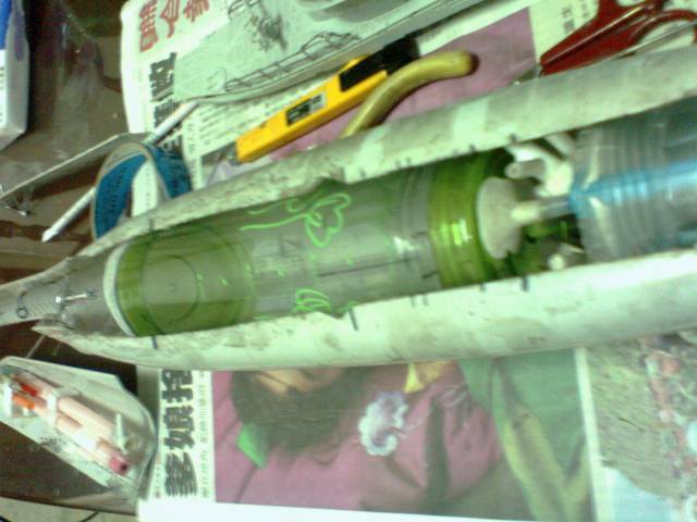

久違了大家   這次終於把WTC給搞好了     保證不漏水.......直接拿水壺來改...再用速鋼土  5分鐘軟硬化  30分鍾硬化(上面是這麼寫的)  結果..可以防水  至於水壺方面  直接用旋轉式 鎖緊防水 它裡面有防水O型環
不過缺點是.....WTC裡面的接收器    馬達  電池要跟著轉.........至少可以達到防水效果.......請看VCR
