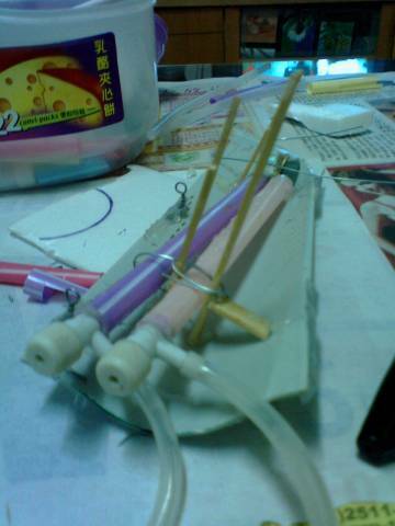

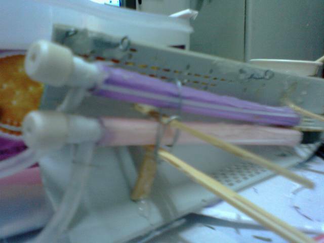

 樓主| 發表於 2007年12月27日 07:57 PM | 顯示全部樓層
發射管初步實驗成功  作為發射動力的是用小型打氣桶 不知道強力的迷你抽水汞 有誰能發表一下抽水強度數值多少  例如接在針頭 針頭活塞是否瞬間射出去

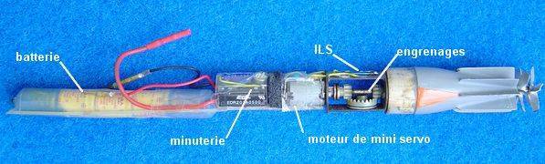

網路上搜尋到一個不錯用的魚雷做法,提供你作參考
用兩組螺正.逆轉旋槳,應該可以抵銷本體旋轉
發表於 2007年12月28日 11:01 AM | 顯示全部樓層
ps:它的啟動是靠上方一個ILS(磁簧)開關
