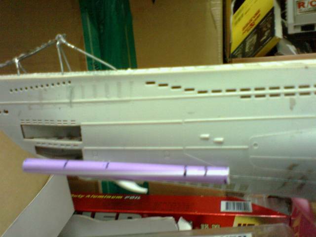

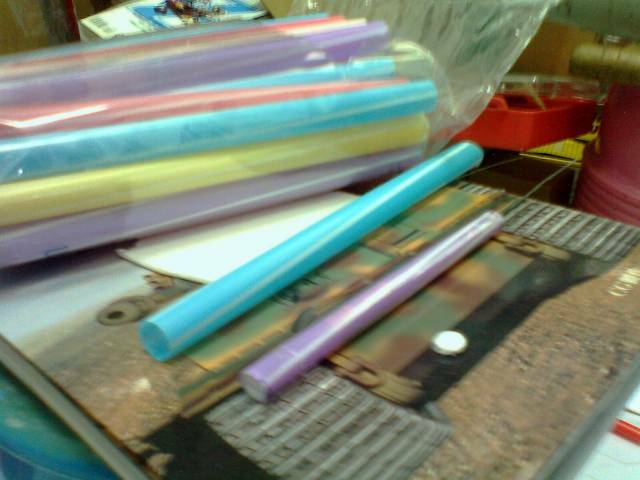

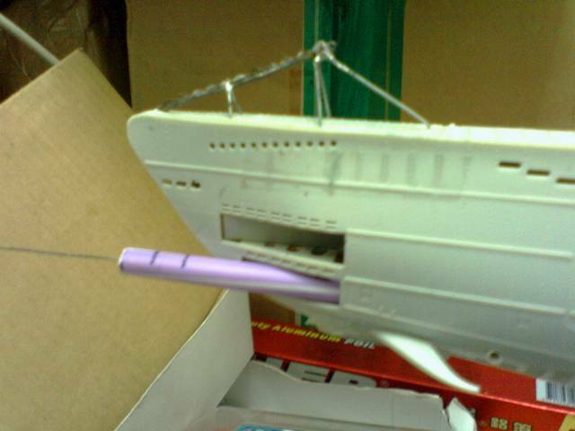

經過測試  魚雷終於浮起來了 買了一包吸管 當作魚雷外殼   電池不變   手機馬達不變   重點是 電池與馬達前後之間都要剛好在某個位置  這樣經過反覆配重 終於前後重心剛好  把魚雷壓到水底 在放開 他會慢慢浮起來   剩下就是  用線的方式把魚雷推出去 然後順便接上電源  前幾篇有電池圖案  他的電力還滿強的
[ 本帖最後由 gckqal 於 2007年12月13日 02:02 PM 編輯 ]
比較長的是電池 後面是馬達
比較長的是電池 後面是馬達
現在只剩下前後外觀和啟動方式
現在只剩下前後外觀和啟動方式
圓圓的是珍珠版 塞住前後防止水進去 也可以用保麗龍把前後造型做出來增加浮力
