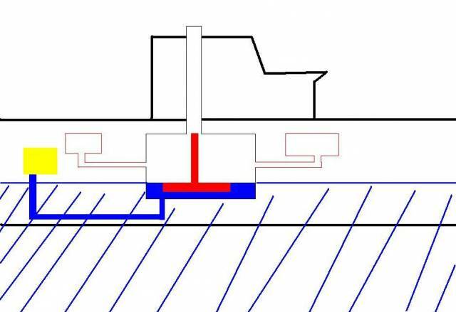

不知道其他人有沒有想到  這個方法是我突然想到的  低壓幫浦的辦法

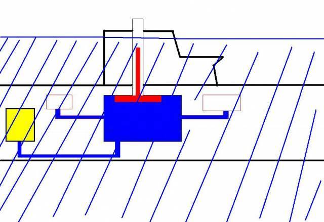

紅色部分是 可以把上方通氣孔塞住用的  這樣一來  就如圖2一樣   吃水線不能完全蓋住通氣孔  左右兩側的氣室就是要通氣孔再水面上方  剩下的只要再繼續抽水進來 小量加壓 就可以達到下潛了   如果要上浮 把水排出 這時  通氣管會有些水 只要排水過程中 只要通氣管浮出 吃水線上 連接到空氣剩下的就可以讓潛艇完全浮出到潛水艇原有設定好的吃水線
[ 本帖最後由 gckqal 於 2007年9月12日 02:05 PM 編輯 ]
潛水艇的吃水線大概在一半
潛水艇的吃水線大概在一半
黃色為抽水幫浦 現在是抽水進來後 活塞堵住通氣孔 但是通氣孔還是在水面上
加壓過後 潛水艇下潛 會有一些水跑進通氣孔 只要排水時 通氣孔能浮出高於水面 水槽排水 活塞自然降下
 樓主| 發表於 2007年9月12日 01:46 PM | 顯示全部樓層
為了從吃水線到通氣孔的地方這一段  不要讓接收器和抽水幫浦(我買的是叫做加油幫浦) 有太多的負荷 用這個方法可以減輕接收器和幫浦的負荷 而且還可以達到 低壓力幫浦達到下潛的方式  只要兩側的空氣儲存槽空氣不要留失  達到空氣孔高於水面上  這樣通氣孔 不怕抽不到空氣而且還可以在原有潛艇吃水線上
