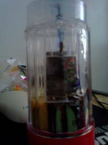

 樓主| 發表於 2007年8月30日 03:01 PM | 顯示全部樓層
原帖由 x38107000 於 2007年8月24日 10:05 PM 發表
大大   你的潛艇  好了嗎
還沒好 之前的馬達WTC 和伺服器.電池的WTC全部重新改過
我只用圖中罐子的大小X2  分別做出伺服器.幫浦的空間+馬達和電池  規劃結果 空間多出很多  而且罐子大小符合我要的  以下是作好的馬達和電池的WTC
對於沒有防水性能的罐子除了用寶麗龍做成墊片方式還有一個方法就是用來鎖水龍頭和水管所用的一種白色貼布 那種沒黏性 但是柔軟度非常好  是做來水龍頭防水用的
