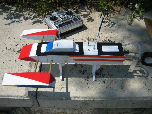

那個接電池的白接頭
建議改成金插
不然可能熔化短路
水冷銅管如果能用焊錫焊在紅銅板上
再貼於電變上

今天跑了一下 ,浪太大..翻船...但一滴水也沒進....
只加到 70 % 動力....浪太不敢再上去...
當然小隻連下水都沒有....
我也不知有多快........自己看...

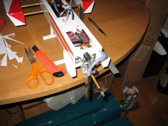

 樓主| 發表於 2007年7月28日 04:15 AM | 顯示全部樓層
改成 T 接頭.....謝謝加菲大題省.......

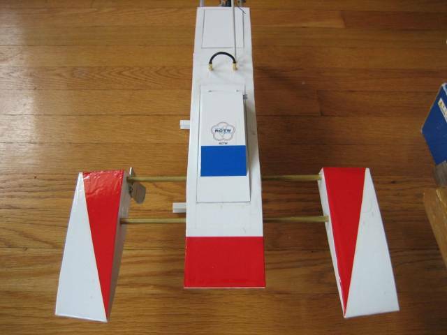

 樓主| 發表於 2007年7月29日 02:11 AM | 顯示全部樓層
total weight ...1.2 kg
加到  80% ..又翻.....

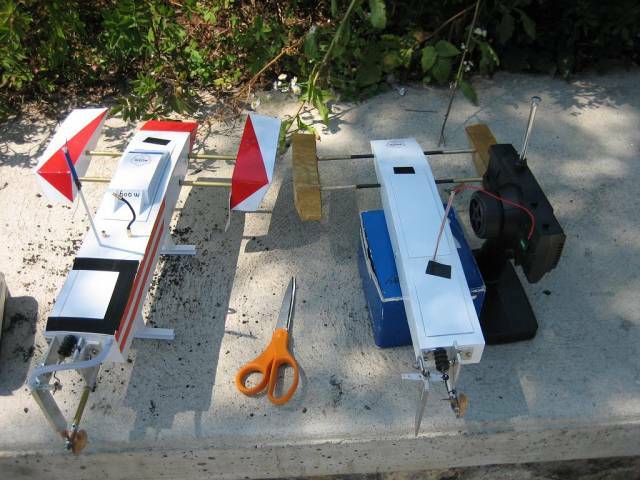

 樓主| 發表於 2007年7月30日 10:24 AM | 顯示全部樓層
老是一點浪就翻.......改四腳.....
