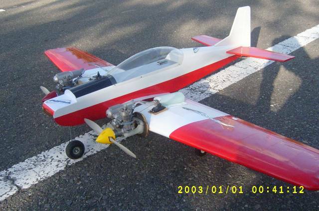

引擎偏角..?=只要一顆有偏角就好.建議右邊引擎
重心位置在哪?=與原廠設定的重心往前1cm左右.因為有雙引擎拉力
加大粉多.所以機頭重一點點就好.
還要加強哪呢..?=P-C9 只需加強防火牆及油筒的固定就好

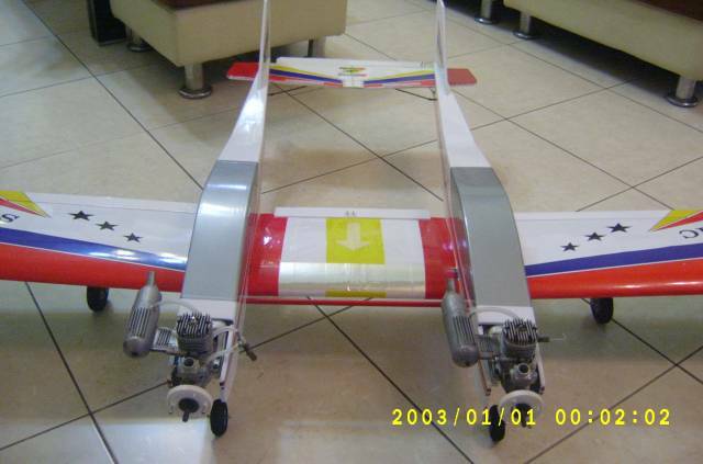

                        =SONIC 較複雜 如圖示  機身並聯需用木連桿貫穿加強機頭機尾都需要 主翼在串聯時就需加強串聯部位,此處較難製作因為要控制上反角不要過大.且要平均  自製水平尾翼加強硬度與機尾的連結

小弟正好手上有架40級練習機...
那請問...這引擎...也是要裝46級的嗎?還是要裝32級....
若裝兩顆雷虎46...會不會..太猛阿....
看圖PC-9那引擎座..就用AB膠黏上ㄇ?...還是...這樣會..夠力ㄇ?
多發問..謝謝囉!!
看圖PC-9那引擎座..就用AB膠黏上 ...
32~50都可以...pc-9此架機子他的主翼較剛性.所以才改此架
其防火牆是L型的下方有支撐板,直接連結自主翼上
而防火牆連結在主翼前梁.鑽小孔差牙籤加強固定
