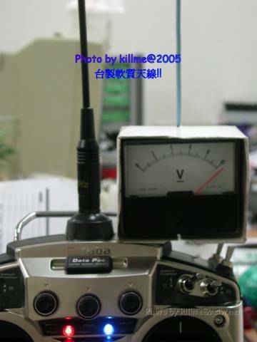

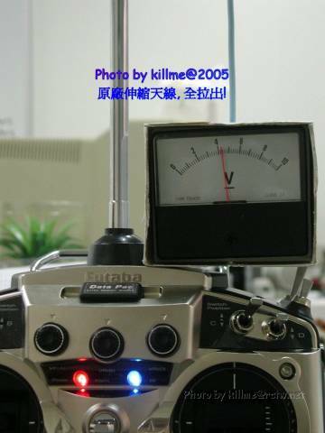

下面2張圖是我去年在y拍買的台製軟天線(72Mhz)
使用自製簡易接收電場強度表, 雖無法正確顯示數值, 但可以明顯看出是有差異性!
註:1.) 電池電壓一樣啦!量完馬上換天線!
       2.) 怕有廣告嫌疑, 請勿問我賣家是誰, 最近似乎也沒看見她再賣了!有需要可以自行搜尋一下!
       3.) 價格:當時買3支1200元!
       4.) 圖片僅貼於此供參考, 請勿引作商用途徑!
