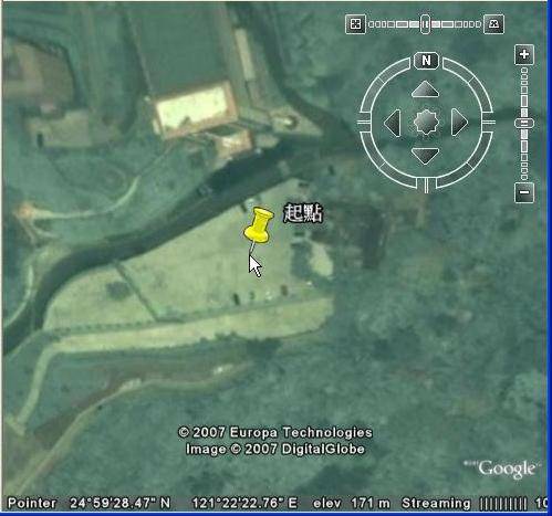

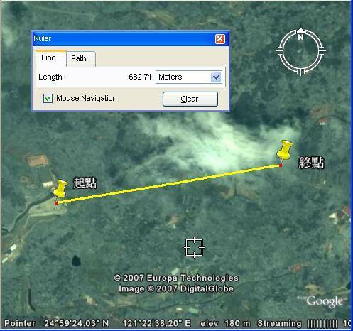

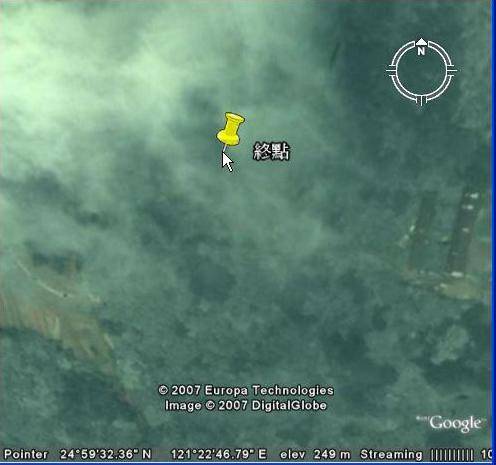

這次路段 就是我家滴山路
起點為 忠恕道院 大門口  終點 就是我家 天寶廚食品
起點到終點  實際爬坡 全程1000米   [是兩台汽車  做出來的平均數據  其中一台剛換新胎]
起點到終點  高度差78米
起點到終點  空中直線距離682米
換算一下
實際迂迴上升角度是4.47度 [就是實際跑過的山路長度 1000M 上升了78m高]
水平直線距離682M升高78米後 斜度6.52度
實際爬坡 全程1000米 費時2:30秒  相當於0.4公里/分
平均時速24KM/H
道院門口停車場的行走約1:03  爬坡路段約2:30   總共花了 1.9AH  平均以37V 算   大約70.3WH 電量
一度電 千瓦小時 約3.3元
爬這趟   只要0.231~0.26元
影片如下:
DIO 爬爬走!!!請按右鍵下載
衛星地位圖
