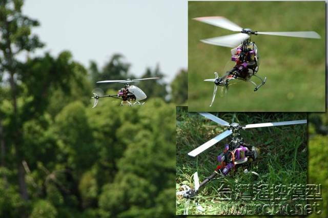

差異不大,就是穩定性會弱一些
其實在室內或風小的環境下,我還滿享受這種無flybar旋翼頭的飛行特性
穩定性其實還不錯,但是反應卻很直接
網上有飛友建議 ALIE和ELEV要設定EXP,比較好控制,不過我目前還是將EXP關掉來飛
我比較喜歡飛三槳,因為浮力的效率比兩槳好很多
