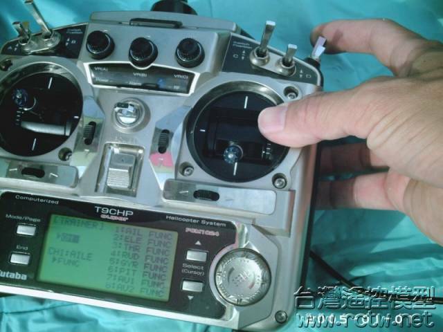

當撥動H開關時會發現
設定會在「OFF」「ON」間跳動
表示設定完成
 樓主| 發表於 2007年6月4日 12:13 AM | 顯示全部樓層
按向下鍵可以設定每一動開關是以哪一台遙控器為主
這些設定,包含EXP,END POINT,TRIM,REVERSE.....(這個很重要,使用手冊沒明講)
向下移至想設定的那一動(如下圖為第6動),
旋轉設定旋鈕發現共有三種設定
FUNC:表示以教練遙控器的設定為主
NORM:表示以學員遙控器的設定為主
OFF:表示這一動完全不讓學員控制
設定完成,記得按End鍵跳離設定畫面
完成教練遙控器設定

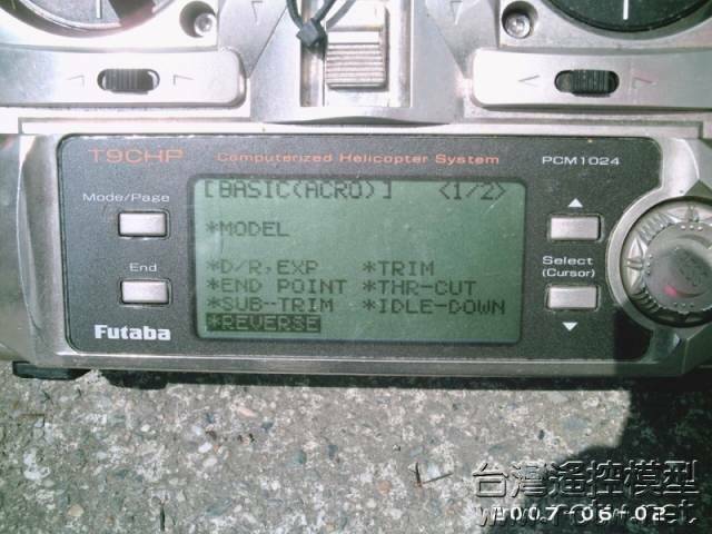

接著設定學員遙控器
學員遙控器只需設定伺服器正反向為Nor(與教練機相同)及發射為模式為PPM
按Mode/Page鍵約一秒鐘,跳出目錄
以順時針方向旋轉設定旋鈕至「REVERSE」
伺服器正反向設定
 樓主| 發表於 2007年6月4日 12:14 AM | 顯示全部樓層
按下旋轉設定旋鈕及向下鍵,至設定為「REV」的那一動
將之全部改為[NOR],目的是將學員遙控器控制伺服機的方向與與教練機相同
[ 本帖最後由 solomon 於 2007年6月4日 01:02 AM 編輯 ]
 樓主| 發表於 2007年6月4日 12:16 AM | 顯示全部樓層
例如油門搖桿向上推為[NOR],除非學員習慣向下推,則第3動可以與教練機不同而改為「REV」(好像很少人這樣控制)
